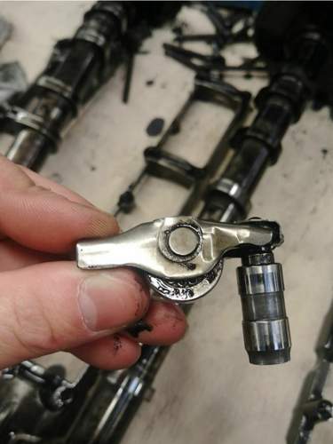

obwohl es hier im Forum noch nicht großartig besprochen wurde, beklagen sich einige OM654-Besitzer über einen "schnellen" Verschleiß der Schlepphebel. Auch von einem Brechen der Bauteile war teils die Rede.
In anderen Communities wurde über ein Versagen der Schlepphebel in Laufleistungsbereichen zwischen 160.000 und 200.000 Kilometern berichtet.
Laut EPC gibt es ab 10/07/2018 bzw. ab Motornummer: 80278367 einen anderen Schlepphebel mit einer anderen Teilenummer. (Fußnote zur alten Teilenummer: "Darf nicht mehr verbaut werden")
Alte Teilenummer: A6540501100
Neue Teilenummer: A6540505701
Beim OM656 müssten deshalb auch die allerersten Modelle betroffen sein. Hier sagt das EPC jedoch, dass schon ab 29/06/2018 die neue Teilenummer verbaut werden musste. (Beim 656 sind die gleichen Hebel verbaut)
Gibt es hier User, die bereits mit dieser Problematik konfrontiert wurden? Man könnte die Erfahrungen diesbezüglich hier sammeln.

zu deiner Frage (hier zur Beantwortung aus dem Nachbar-Thread) zitiere ich folgenden Beitrag:
@Gastleser220d schrieb am 25. Juni 2020 um 10:46:10 Uhr:
Nicht das gefaltete Blech macht Probleme, sondern das Nadellager der Rolle im Kipphebel soll Probleme machen.
und habe in Erfahrung gebracht, dass die anfangs am Bolzen verwendeten Nadellager im Rahmen einer Produktverbesserung durch Gleitlager ersetzt wurden, ohne dass die Ersatzteil Artikelnummer Schlepphebel A6540506601 geändert wurde.
Der folgende Link zum Betrag von @KlapperStrauss ist interessant im Hinblick auf die Reparaturkosten und im Zusammenhang mit der an ihn und andere betroffene User/Mitleser gerichteten Frage, ob nach der eventuell durchgeführten Reparatur noch alles in Ordnung ist:
https://www.motor-talk.de/.../...ss-der-schlepphebel-t6777448.html?...
Und dazu in Erinnerung, die Ersatzteil Artikelnummer Schlepphebel A6540506601 betreffend, zitiere ich @AstraCoupe18 :
@AstraCoupe18 schrieb am 8. August 2020 um 16:34:53 Uhr:
@WalterE200-97 schrieb am 8. August 2020 um 15:55:04 Uhr:
@AstraCoupe18 : Werden bei einem Schadensfall inzwischen verbesserte Schlepphebel eingebaut?
Theoretisch werden scheinbar von Anfang an verbesserte Schlepphebel eingebaut.
Da sich die Teilenummer im EPC nicht geändert hat, gehe ich davon aus das die Problematik schon sehr früh bekannt war und es nur die "verbesserten" Schlepphebel im EPC gibt.
Egal wie, besser ist daran nichts - habe ich auch schon reihenweise getauscht.

Wenn ich das Video so sehe, frage ich mich, ob es am Ende nicht günstiger ist, die Schlepphebel einfach mit der verbesserten Version erneuern zu lassen, bevor der Defekt auftritt. Natürlich nicht bei MB.
Nach den Erfahrungen von @AstraCoupe18, die ich oben zitiert habe, sind Schlepphebel mit Gleitlager nicht vor Schäden gefeit.
@WalterE200-97 schrieb am 2. November 2023 um 09:06:06 Uhr:
Na ja, bei einem Schaden an der Gleitlagerversion des Motors würden dann aber zumindest keine verlorenen Teile zu suchen sein, wenn ich das richtig verstehe.
Also "nur" neue Nockenwelle, Stößel und Hydros, aber keine Vollkatastrophe. Mit ca. 4k ist man wohl trotzdem dabei...
Ja, das stimmt.
Wenn sich die Nadeln eines beschädigten Nadellagers im Motorölkreislauf verteilen, ist der Aufwand für die Instandsetzung größer und die Gefahr, dass Nadeln zurückbleiben, ungleich höher.
