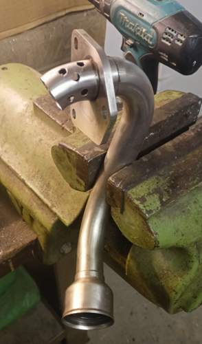

@Otako schrieb am 5. Oktober 2023 um 00:52:27 Uhr:
Ich fahre jetzt seit etwa 3000 km ruckelfrei. Dass das Ruckeln mit der Lambdasonde und dem AGR zusammenhängt, wusste ich schon ziemlich lange aber jetzt habe ich alle Fehler beseiteigen können. Das Problem entsteht im Mischgehäuse. Ich habe das Rohr im Mischgehäuse modifiziert und siehe da, den Wagen erkenne ich nicht wieder. Vor allem ist er bei niedriegen Drehzahlen richtig flott. Ich habe dazu ein langes Video gemacht. Endlich läuft der Wagen wie er soll.
https://youtu.be/1cWDXKUkAqk?si=2B4JYFHwO8n16MsE
Hmm… müsste man nach den Löcher bohren irgendwas mit dem Computer machen damit der Ruckelfrei läuft ?
Oder genügt neuen Lambdasonde und die Löcher bohren ?

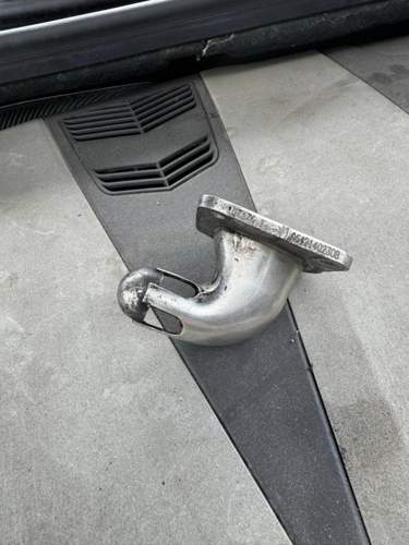

Hier noch eine Lösung zu den 642er Rucklern.
https://youtu.be/XMlgheAMlOM?si=Ym5ZqdPn0qbafgca
Habe heute eine freie Stunde dazu genutzt das Rohr nach @Otako Methode anzupassen, werde berichten in wie fern sich das Fahrverhalten nach dieser Anpassung verändert hat.
@Esprit
Super. Wenn noch nicht eingebaut, würde ich die Löcher etwas größer machen.
Update: Ach, wie ich sehe hast du es auch gekürzt. Sollte passen...
Da wo es nun wärmer und feuchter wird, merke ich erneut den sanften Ruckler. Das Rohr habe ich von @Otako in gekürzten Version erhalten und verbaut. Das mit den Bohrungen wage ich mich dann in der fernen Zukunft doch schon, um finalen unterschied zu sehen. Aber gekürzt macht es zwar Sinn, jedoch ganz ist der Ruckel nicht weg.
Evtl mehr feine Löcher? Wieso große und weniger?
Bei mir spüre ich auch hin und wieder leichte Ruckler bei 60 Grad aber kein Vergleich zu vorher. Der fährt sich auch viel spritziger
Da gebe ich dir recht, Durchzug ist merklich besser. Leichte Ruckler kann ich so im Vergleich zu früher locker wegdenken
