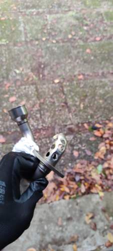

Es geht um einen Mercedes e280 cdi bj: 2007 Om642 ( schalter ) km stand 220.000 habe ein starkes ruckeln im niedrigen Drehzahl bereich sehr starkes ruckeln mal bisschen weniger mal viel mehr …
Erneuert wurden 2 Injektoren laut Mercedes sehn die andern noch sehr gut aus 2 wurden getauscht neue bosch Injektoren dpf wurde erneuert nochmal das ganze öl weil das öl ein sehr komischen geruch hatte…
War bei 3 verschiedenen mercedes Werkstätte die von ihnen gennanten teile wurden erneuert wie zb. Injektoren, lamdasonde, dpf, aber das ruckeln ist noch da schon langsam bin ich am verzweifeln das auto hat kraft wenn man den auf vollgaß fährt merkt man das ruckeln nicht…
Bin kein Mechaniker aber könnte auch die Hochdruck pumpe vil der fehler sein ? Und im fehlerspeicher zeigt er nix an ?
Würde mich freuen für paar tips vil hat ja der ein oder andere das gleiche Problem oder sowas ähnlich!

Ich habe alles gereinigt, alle Sensoren getauscht, das Ruckeln kam zurück. Die einzige Abhilfe war das Reinigen der Lambdasonde aber nach 3-4.000 kam das Ruckeln zurück und der Wagen war Schwerfällig und Träge untenrum. Jetzt fährt er sich ganz anders. Untenrum richtig spritzig.

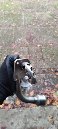

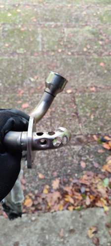

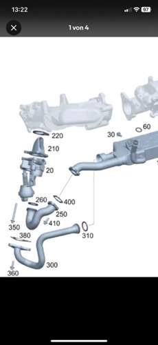

Ich habe mir heute den OM642 LS BJ 2014 von meinem Vater angesehen. Die LS ruckeln nämlich gar nicht und sind auch noch spritziger. Und siehe da, MB hat die gesamte Abgasführung geändert. Beim LS sind es 2 Rohre und das Rohr im Mischgehäuse (210) ist anders aufgeschnitten. Die wissen genau, wo das Problem liegt. MB hat alles geändert. Eine Rückrufaktion wäre angebracht gewesen.

Hi Sascha, danke für den Tipp und das aufschlussreiche Video.
Heute habe ich es dir nachgemacht und der Motor läuft deutlich ruhiger im niederen Drehzahlbereich.
Es dauert keine Stunde bis man es ausgebaut, durchgebohrt, gereinigt und wieder eingebaut hat. Ich habe genau darauf geachtet, dass keine Ecken und Kanten an den Ausbohrungen zurück bleiben. Zudem schön penibel sauber gemacht.

Die Tage werde ich mich auch mal dran machen. Werde es mal mit 5mm Löchern versuchen und berichten
Einmal offiziell riesengroßen Dank an @Otako und Zusendung vom og. angepassten Rohrführung. Vor paar Wochen installiert und bin hin und weg. Da die Krümmung vom Rohr abgeschnitten und nicht mit Löchern verseht wurde, war Phänomen in den ersten Tagen zu 90% weg. Nun merke ich es überhaupt nicht mehr, und das nach fast 8 Jahren mit dem Ruckelverhalten. Danke sehr geil, dass Du nicht aufgegeben hast und den nervigen Fehler, mittlerweile bei einigen, mit deinem Tip beseitigen könntest
