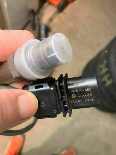

Sehr viel und nichts ist passiert , lambdasonde ist nicht mal 3000km drinnen original von hella !
Original ist von Bosch !!

Macht das einen großen unterschied ob es von hella ist oder von bosch? Weil der von hella ist neu normal müsste das nicht der fehler sein …
@edo_3434 schrieb am 16. November 2021 um 20:56:36 Uhr:
Täusch dich da nicht. Ich hatte es bereits in einem anderen Thread zum Thema Zündkerzen von Bosch geschrieben. Bosch ist leider nicht mehr das, was sie wohl mal waren. Ich kaufe auch lieber OEM oder zumindest Erstausrüster Lieferant. Das heißt, ich schaue mir das verbaute Mercedes Ersatzteil an und stelle dann fest, welcher Hersteller es produziert hat.
Also nur zum Verständnis, wenn Bosch drin war, gehört m.M. nach auch wieder Bosch rein und nicht Hella. Das mit Bosch Qualität bezog sich rein auf die Zündkerzen.

Ich bin der Meinung, dass die meisten Riuckler in unteren Drehzahlen von der Lambdasonde kommen.
