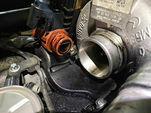

Hi, also ich habe mich heute mal an das Problem herangetastet.
Ist es normal, dass sich im Einlasskanal Ölnebel ablagert? Hab mal Fotos gemacht.
Dann ist mir noch aufgefallen, dass der Anschlussstutzen von diesem "Geweih?" Risse im Plastik hat.
Somit ist es möglich, dass unkontrolliert Fremdluft ungefiltert in den Turbo kommt.
Kann dies die Ursache sein für den Leistungsverlust?
Dann stellt sich mir noch eine Frage, wieviel Spiel kann das Gestänge des LDS haben?
Ich messe im abgestellten Zustand ca. 3,5mm Toleranz am vertikalen Stellhebel.
Beim Starten, Gasgeben aund Abstellen kann man gut sehen, wie der Stellmotor arbeitet.
Das funktioniert also.
Img-20211219
Img-20211219
Img-20211219
So wenig Ölnebel ist völlig normal, da brauchst du dir keine Sorgen machen. Der Reinluftkanal sieht nicht mehr gut aus, den würde ich ersetzen. Je nachdem wo du schaust, kostet er neu zwischen 250-400€. Kannst du ein Video von dem Spiel der Welle am LDS machen? 3,5mm klingt erst einmal sehr viel.

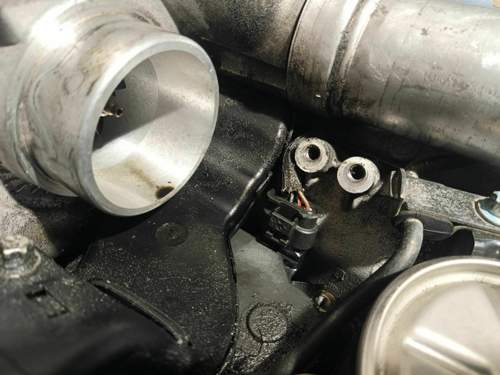

Hallo und ein gutes und gesundes 2022 an alle. Hier mal ein kurzes Update. Das neue Reinluftrohr ist bereits angekommen und heute hab ich den LDS ausgebaut und demontiert. Das Gestänge der Klappen lässt sich sehr leicht bewegen und hakt nicht. Mir ist aufgefallen, dass der Stecker vom EKAS mit Öl und Staub verschmiert ist. Ausserdem muss da schonmal jemand dran gewesen sein, denn der kleine Schnapper, der den Stecker festhält, fehlt also abgebrochen. (Foto) Daher ist der Stecker etwas herausgerutscht und dieser Ölpamps ist in die Steckverbindung eingedrungen.
Das habe ich dann mit Kontaktreiniger und Pressluft wieder sauber gemacht. Damit das nicht wieder passiert, habe ich mir ein "Steckerarretierungsdingsbums" gebaut, Foto davon folgt dann beim Zusammenbau. Ein neuer Stecker wäre natürlich die professionelle Lösung, hab ich aber grad nicht zur Verfügung.
Nun zum LDS. Da kam eine ansehnliche Menge schwarzes Krümelzeugs in Form von Abrieb raus, was offenbar vom Schneckengetriebe kommt. Das Spiel der Schnecke und der Zahnräder ist deutlich mit dem Finger zu spüren und ganz sicher nicht mehr gut. UND!! ich habe evtl. die wahrscheinlich wirkliche Ursache der spontanen Ausfälle gefunden. Eine der Brücken war lose. (Foto) Hab versucht, das nachzulöten, war aber erfolglos.
Nun hab ich nicht unbedingt die Nerven für lange Lötexperimente und nach über 330tkm darf es dann auch gerne mal ein neuer LDS sein.
Habe bei ebay ein neues Hella-Teil bestellt und werde das dann einbauen. Mal sehen, ob sich der gewünschte Erfolg einstellt.
