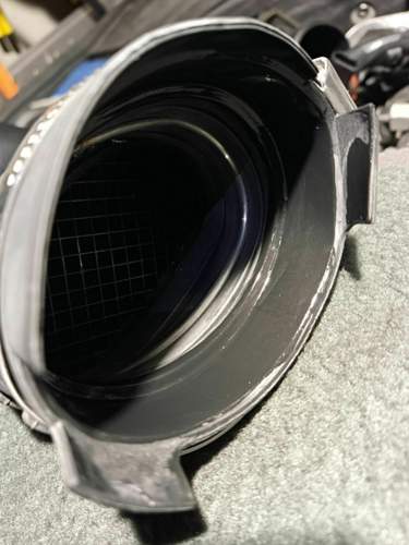

Hallo in die Runde, heute wieder ein Update. Der Laderdruckregler ist gekommen und ich habe sofort bemerkt, dass die Motorwelle des Reglers deutlich weniger Spiel als beim alten Regler hat. Nun habe ich den Regler und das neue Reinluftrohr verbaut. Als Tipp fürs Nachmachen: für den Einbau des Reinluftrohrs habe ich den in Fahrtrichtung rechten Filterkasten (2 Schrauben) gelöst und zur Seite gedrückt. So lässt sich das Reinluftrohr völlig leicht und ohne Spannung einsetzen, ohne die Gummidichtungen zu quetschen, so wie es bei dem alten Reinluftrohr war. Siehe Fotos von meinem ersten Post auf Seite 5. Bei diesen böse zergnietschten Stellen ist garantiert ungefilterte Nebenluft gezogen worden, was sicher nicht gut sein kann. Ausserdem habe ich die Gummiflächen mit frischem Motoröl leicht bestrichen, damit sie nicht trocken auf der Dichtfläche aufliegen.

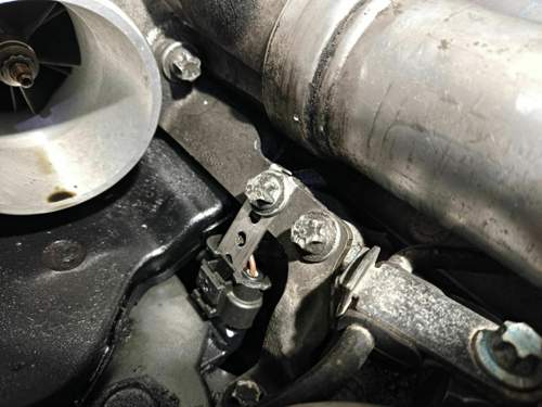

Ich hab auch ein Bild von dem "selbstgeschmiedeten" "Steckerarretierungsdingsbums" gemacht.
Das hält den Stecker genau da, wo er sein muss.

Beim Ausbau vom LDS lasse ich das Hirschgeweih aber drin. Das Kabel vom LDS ist ca. 10 cm lang, das reicht mir um es abzuklemmen.

Das Hirschgeweih hätte ich auf gar keinen Fall mit Öl beschmiert. Jetzt kriecht das ganze Öl in die LMMs. Das ist gar nicht gut.
