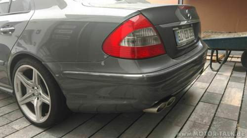

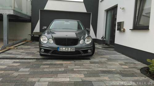

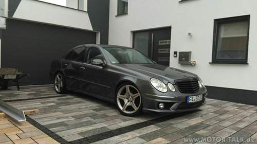

Der OM 642 ist eigentlich recht unauffällig! Problemzonen wurden ja schon angesprochen..., kommen mal vor aber eher selten.
Achte halt darauf, das nach dem "starten" des Motor, die Vorglühkontrolleuchte sofort ausgeht u. auch nicht sporadisch während der fahrt angeht. Bei ersterem währe eine Glühkerze defekt, bei letzterem die Glühzeitendstufe (?).
Ein Airmatik Fahrwerk ist schön aber manchmal auch anfällig u. dann wird es teuer. Also auch da schauen ob alles funktioniert!
An dem FHz. (Bilder) scheint ja einiges verändert worden zu sein? Prüfen ob es zu allen Umbauten Papiere o. Eintragungen gibt!

hi,
die umbauten sind alle original AMG, nur die Auspufanlage ist nicht original, dafür existier aber eine ABE.
Was Airmatic angeht damit habe ich keine probleme, hab jeweils einen ersatz fedebein/Luftbalg rumliegen und um kompressor mache ich mir noch kene Sorgen. Die Druckluftspeicher hatte ich an meine EX selber LINK umgeschweisst und montiert, läuft immer noch (3 jahre und ca50000Km);)

hi,
Dann ist es ja gut!
Ich wollte nur darauf hinweisen!
MfG Günter
P.S. Es gibt noch einen "Mangel" am OM642! Der steckt allerdings in der Wartungsanleitung! Die "Laufleistung" für die Luftfilter vom Motor ist etwas hoch angegeben! Bei 30 bis 40tkm Laufleistung kontrollieren u. vorsichshalber neu "Griffbereit" haben.
