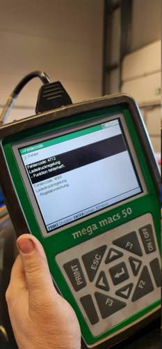

Guten Abend Forum,
Hab folgendes Problem,
Gestern morgen ruckelte bzw schauckelte beim gasgeben mein 320Cdi OM642.
Gestern Abend war alles weg.
Heute Morgen wieder das selbe bin dann zum Auslesen gefahren.
Wäre es sinnvoll den Ladedruckregler einfach zu tauschen oder könnte was anderes dahinter stecken?

Hi Forum,
Zum Thema Ladedruckregelung fehlerhaft könnte ich eventuell den Fehler gefunden haben.
Habe mir heute mal die Ladedruckschläuche angeschaut und mir ist ein Riss im Schlauch links ( vor dem Motor stehend) aufgefallen.
Könnte das schon das Problem für die Fehlermeldung sein?
Oder ist es doch der Ladedrucksteller am Turbo oder sogar der Turbo selbst sein?
Hab mir jetzt erstmal einen neuen beim?? bestellt
