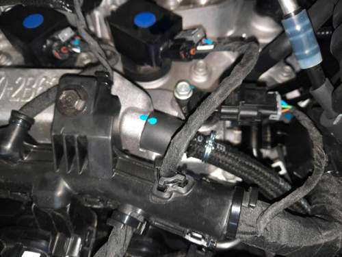

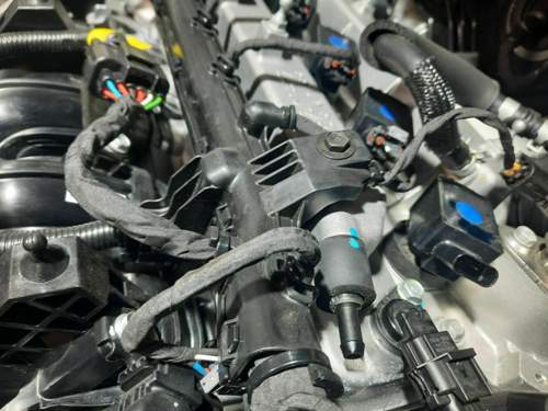

So Fliter provisorisch eingebaut da ich das erstmal teste weil ich nicht was bohre für Halter und nicht an dem Orginalschlauch was ändere.
Der Schlauch vom Ventildeckel passt erstmal 1:1 an meinen OCC,ein anderer den ich noch hatte von Ausgang in den Ausaugtrakt,das ist das eigentliche Provisorium.
Ich teste das erstmal,dann kommt der OCC in das Loch rechts vom Lufikasten weil es dort auch Kühler sein sollte wie in den anderen Ecken des Motorraumes.
Den Schlauch in den Ansaugtakt verlängere ich mit Adapter und vom Ventildeckel kommt ein anderer rein mit 100% passenden Klemmen oder Schellen.

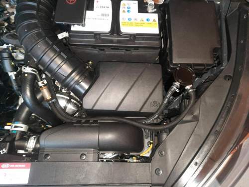

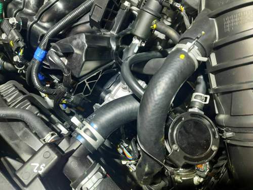

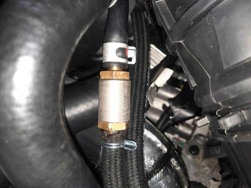

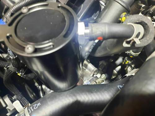

So alles fertig,einzig der Schlauchverbinder ist nur ein Probestück,vergessen zu ordern.
Hab den OCC an den Sicherungsdeckel geschraubt,anders keine Möglichkeit gefunden,da mache ich den ab und der OCC ist frei.
Leichte Schlacke ist drin aber viel gefahren bin ich nicht derzeit.
Müsste den Sicherungsdeckel halt ersetzen in der Not,was solls,dafür nix kappen müssen und ändern.

Schlauch 9mm innen ,passende Klemmen (6Stück),den Verbinder u.Filter.
Aber hab anderen Filter ,der nutzt dir aber nix weil die Schlauchanschlüsse zu fett waren,hab da die genommen die ich noch hatte von dem den ich im Focus verbaut habe,da sind mehrere Adapter dabei,bei dem den ich eingebaut habe leider nicht.
