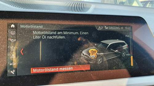

Ich hatte heute Minimum Warnung. ~25.000Km runter. Meiner will genau bei 29Tkm zum Service. Habe heute mal nen 1/2 Liter nach gekippt.
