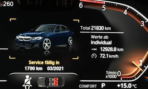

Hallo, seit 6 Monaten bin ich Besitzer eines G20 mit dem ich bisher 21.000 km gefahren bin. Erstaunlicherweise kommt bei mir aktuell die Anzeige, dass ich zum Oil-Service muss. Nach 21.000 km ? :confused:
Auch der Serviceberater, bei dem ich mich zum Termin angemeldet habe, war überrascht.
Hatten die Erstbesitzer des G20, die ähnliche Laufleistungen auf der Uhr wie ich haben, auch diese Servicemeldung ?

Völlig normal. Die Intervalle wurden doch von 30.000 km auf 25.000 km reduziert im Vergleich zum F30. Je nach Fahrweise (Kurzstrecke oder z. B. hohe Geschwindigkeit) ist der Ölwechsel dann auch noch früher fällig.
Und 21.000 km sind es bei dir nicht. Du bist schließlich schon 21.830 km gefahren und kommst noch 1.700 km weiter, wenn du das Intervall voll ausnutzt. Das wären dann 23.530 km.

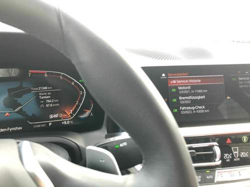

Bei mir 21348 km und noch 11000 km bis zum ölwechsel....
@BMW_DK schrieb am 3. Oktober 2019 um 09:02:33 Uhr:
Du fährst dann einen Benziner, oder?
Jukka
Moin, ja fährt er, sieht man am Drehzahlmesser
Ja, benziner 330i
/Jørgen
