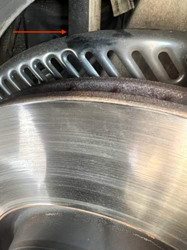

Ich habe mich nun für das V3 entscheiden. Da ich im Urlaub bin wollte ich es schon bestellen lassen, aber jetzt gibt es ein Problem mit dem Federbeinklemmdurchmesser. Es gibt beim 50-er anscheinend 2. Entweder 48,6 mm oder 53 mm.
Ich habe versucht zu messen und kam mit eingeschlagenen Rädern nur an folgende Stelle ran und habe 50,5 mm gemessen.
Hattest Du das Problem bei Dir auch?
Wieso verbaut man beim selben Motor 2 verschiedene Grössen, das kann ich echt nicht verstehen.
