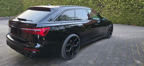

A6 c8 50 tdi SLine mit einstellbaren daempfern
verbaut Sind Eibach pro federn 40/45 tieferlegung
Felgen 9.5/22 zoll et 35 hinten u et 38 vorn 265 35 22 reifen
1000092182
1000092183
1000092208

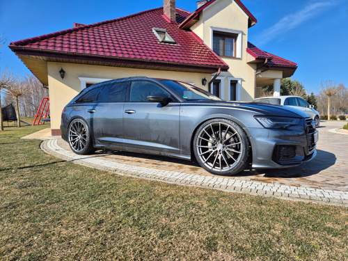

Hallo.
Ich fahre einen Audi A6 C8 Avant TSFIe 55 Hyprid. Ich habe in meinem Auto das
Ausstattungs-Paket : S line Sport / Plus (3301) verbaut.
Da soll ein Sportfahrwerk verbaut worden sein was 2 cm tiefer als das Original Fahrwerk ist.
Ich habe von Felgenmitte bis zur Kotflügel Kante 39cm. Bei einem nicht S line A6 sind es 41cm (habe ich heute mal bei Audi gemessen). Das würde dann ja passen.
Jetzt mein Problem. Ich würde mein Auto gerne tiefer legen. So ca. 4cm. Ich wollte mir die Gewindefedern von KW holen. Die Angaben der Tieferlegung sind 20-40mm. Das heißt ja theoretisch das wenn ich die Gewindefedern von KW mit meinen Audi Federn austausche, mein Auto nur 2cm tiefer kommt als er jetzt ist ? Oder habe ich einen Denkfehler ?
Ich habe mal ein paar Foto gemacht das man sehen kann wir groß der Abstand zwischen Reifen und Kotflügel ist. Ist mir echt viel zu hoch ? Ach so. Ich habe 9x21 mit 255x35 Reifen drauf
Danke schon mal.

Guten Morgen, nein dein Gedanke stimmt soweit, also maximal kommst du auf 37 cm Abstand, aber selbst wenn du es etwas weiter runterschraubst, laut Gutachten ist eh Schluss bei 36 cm und beim KW Gewindefahrwerk meinte ich geht es nicht weiter laut Gutachten wie maximal 35 cm.
Von dem her andere Federn oder KW Gewindefahrwerk.
Ausserdem sehen die Felgen in dem Bild ziemlich breit aus, fraglich ob du das angestrebte Mass von 35 cm überhaupt eingetragen bekommst?

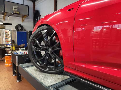

Habe mir vor kurzen die KW Federn nach B2nerd Berichten eingebaut. Habe sie jetzt schon ca. über 2 Monate drin damit sie sich erstmal setzen können. Ich bin was die Höhe angeht noch nicht zufrieden und werde noch nachregulieren.
Hinten haben sie aktuell 385mm, was mr etwas zu hoch ist. Vorne habe ich 370mm und es ist mir zu tief (!). Bei mir kommen noch zusätzlich 10mm Spurplatten drauf, die auf den Bildern nicht drauf sind.
Vorne kann ich in diesem Zustand soben gerade meine Finger drüberschieben, weiter aber auch nicht. Wenn die Spurplatten drauf sind ist damit Feierabend, dann kann man die Finger vielleicht 4 cm schräg reinschieben.
Beim fahren und rangieren federt er sowohl vorne als auch hinten noch ordentlich ein, auch wenn ich die Dämpfer auf hart (S) gestellt habe, dass sollte man auch berücksichtigen.

Also hinten kann ich nachvollziehen. Aber vorne steht er meines Erachtens perfekt da. Was ist denn der Grund, dass deine Finger reinpassen müssen?

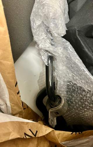

Ich nutze den Fahrwerksthread, da es hier bei diesem Modell wohl noch niemand in Erwägung gezogen hat das Fahrwerk mittels Stabilisatoren noch etwas feiner abzustimmen. :)
Ich hatte bei mir noch die Standard-Stabilisatoren drin und dann auf KW V3 umgerüstet. Trotz der guten Strassenlage schaukelte sich der Wagen noch etwas zu sehr auf vor allem in den Kurven.
Der Grund dafür ist in den Bildern klar ersichtlich (Bild 1 hinten, Bild 2 vorne). Die Masse der originalen Standardfahrwerk Stabilisatoren sind:
Vorne 28 mm
Hinten 20,2 mm
Ich habe mir nun die H&R Stabilisatoren einbauen lassen deren Masse sind:
Vorne 34 mm Hinten 27 mm
Vorne sind sie 2-fach verstellbar, Hinten nicht verstellbar.
Habe erst vorne Hart einstellen lassen. Das hat im normalen Fahrbetrieb eine super Strassenlage erreicht und die Lenkung wurde mega direkt. Allerdings ging der Schwingungskomfort komplett verloren. Diese Einstellung wäre nur was für, im wahrsten Sinne des Wortes, „Hartgesottene“.
Nach Einstellung auf vorne Weich hat der Wagen nun die super Strassenlage ohne grössere Komforteinbussen zu erhalten. Die Lenkung ist natürlich etwas indirekter geworden, aber dafür ist der Schwingungskomfort wieder mehr vorhanden.
Man sieht vor allem an den hinteren originalen Stabilisatoren, dass die eher ein Witz sind. Haben auf jeden Fall die Untersteuerungstendenz gefördert.
In meiner H&R Einstellung wäre es eher eine Übersteuerungsneigung, aber bisher fährt er in Kurven sehr ausgeglichen. Wahrscheinlich gleicht die aktuelle Einstellung eher die Untersteuerung von vorher aus, als dass es in die Übersteuerung geht. Ich denke, dass wird sich nur auf der Rennstrecke bemerkbar machen.
Für mich war diese Entscheidung die richtige. Positiver Nebeneffekt, das Quietschen hinten rechts beim schräg links rausfahren aus unserer Tiefgarage ist nun, wahrscheinlich aufgrund der Steifheit der Hinterachse, nicht mehr vorhanden.
