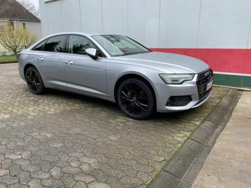

Hallo zusammen!
Ich habe vor kurzem einen Audi A6 Avant Quattro C8 gekauft. Er hat leider kein Luftfahrwerk sondern "nur" Dämpferregelung.
Ich würde nun gerne 21 Zoll Felgen und Gewindefedern verbauen. Bin mir aber wegen der Tieferlegung wegen der Einpresstiefe der Felgen nicht sicher.
Meine Wunschfelge (original Audi A7 Felge) hat 8,5J21 ET30, im Nachbau gibt es die Felge in 9J21 ET37.
Könnt ihr mir sagen, ob ihr bei der ein oder anderen Felge in Kombination mit den Gewindefedern ein Problem sieht?
Ich komme aus Österreich und mir ist schon klar, dass ich das dann auch eintragen muss. Mir gehts aber grundsätzlich um die Fahrbereit ohne dass was streift und scheppert.
Danke im Voraus
Jürgen
Passt ohne Probleme! Gute Entscheidung ;-)
P.S. fahre selber die KW Gewindefedern mit 9,5J x 21 (Winter) oder 22 (Sommer) mit ET36 - ohne Karrosseriearbeiten versteht sich.

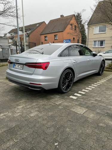

Servus Zusammen,
ich habe bei meinem 2021er 40 TDI auch das Serienfahrwerk drin.
Die Höhe ist ja eine reine Katastrophe.
Werde ich mit den Gewindefedern von KW glücklich?
Hinsichtlich 20 Zoll.. Kann mir kaum vorstellen, dass da 40mm ausreichen ;-)
Ob du damit glücklich wirst kann dir wohl niemand sagen :-) aber 'runter' kommt er auf jeden Fall. Du kannst ja mal den Abstand zwischen Achsnabe (Mitte) und senkrecht dazu die Kotflügelkante messen. Dann 40mm abziehen und schauen, wo die Kotflügelkante läge - ich denke, das wird auf jeden Fall ausreichen. Bitte auch drauf gefasst sein, dass er deutlich härter wird - logisch eigentlich. Aber ohne Dämpferregelung hast du also keine Einstellmöglichkeiten, sprich du solltest eine Höhe und damit Härte finden, die einen guten Kompromiss darstellt zwischen Sportlichkeit und Alltagstauglichkeit. Ich würde als nicht zuuu tief runter gehen - moderat eben. Da es ein Gewindefahrwerk ist, kannst du allerdings entspannt bleiben - zum Nachjustieren muss nichts ausgebaut werden, allerdings geht es auf einer Hebebühne deutlich einfacher. Ich habe es beim Profi-Tuner machen lassen und bin dann nach einigen Monaten auch nochmal hin, weil sich die neuen Federn 'gesetzt' haben - hat er natürlich umsonst gemacht, weil es normal ist und zum Service gehören sollte.

Ich habe jetzt auch mal ausgiebig nachgeforscht. (Nachdem ich meine 20" Winterräder montiert habe und sich die erste Schockstarre gelöst hat 😉 )
Das sieht ja wirklich katastrophal aus in Kombination mit dem Standardfahrwerk.
Aber für den 40TDI gibt es, bis auf die KW Gewindefedern, rein garnichts auf dem Markt. Und die, laut meinem Dealer, auch erst ab Ende Januar 2023 🙁 . Auf der KW Seite sind sie auch noch nicht lieferbar.
Egal ob Bilstein, Eibach, H&R,... Keiner kann etwas liefern. Alles noch in Vorbereitung.
Vielleicht weiß ja hier jemand noch mehr...
LG Philipp
Es müsste die ST Gewindefedern für deinen geben. ST ist eine Tochter von KW und qualitativ gleichwertig wie KW
