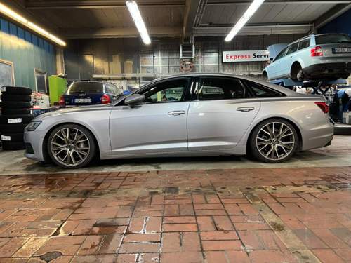

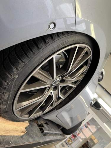

Ich bin weiter…
Einfach geht jedenfalls anders.
Nachdem die bestellten KW Gewindefedern trotz korrekter Bestellung und Lieferung NICHT passten ging alles von vorne los.
Also raus damit und Gewindefahrwerk rein. Wenn dann richtig.
Jetzt ist ein UltraLow Gewindefahrwerk drin.
Der A6 hat einfach nur viel zu große Radhäuser. Jetzt ärgere ich mich schon fast über die 20 Zöller. Aber übern Winter bleibt es erstmal so. Nächsten Sommer werde ich mal das Thema 22“ angehen (gell, Stefan 😉 )
Anbei einmal die Bilder. Vorher, Nachher und in verschränkter Position.
Der TÜV hat auch schon seinen Segen gegeben…

Siehe super und absolut stimmig aus.

habe ich dich jetzt aber ganz schön angefixt mit 22" Zoll 😁😛
Sieht aber schon jetzt um Längen besser aus. *top*

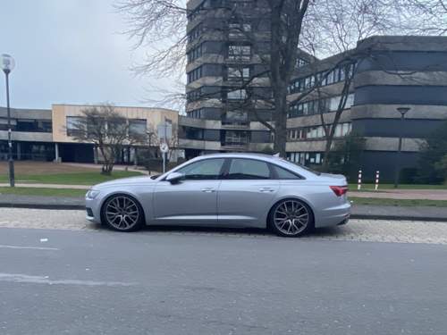

Nachdem die 20“ Felgen ein Fehlkauf waren (zu klein aufgrund zu großer Radhäuser) habe ich vor ein paar Wochen zusammen mit sTTefan seine 22“ GMP Gunner probemontiert.
22“ sind schon extrem, eine Optik die ihres Gleichen sucht.
Jetzt habe ich wieder die gleichen Felgen wie vorher, allerdings in 21“. Und ich bin mehr als zufrieden.
Die Radhäuser sind perfekt ausgefüllt bei ordentlicher Tieferlegung ohne alltagstauglich zu verlieren!
Anbei einmal die schwarzen 22“ und die jetzigen 21“

Bei der unterschiedlichen Bildperspektive kann ich keinen großen Unterschied ausmachen. In der Realität schon - heute von 21 Winter auf 22 Sommer gewechselt - ein Traum, wie ich finde ;-) ich hätte die 22er drauf gelassen....stehen ihm gut, wie ich finde.
sieht beides gut aus. Jetzt habe ich die 22 Zoll wieder drauf und bin froh drüber 😁
