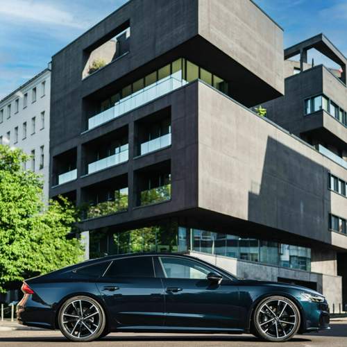

Habe die ST-Gewinde-Federn auch in einem A7 TFSIe verbaut. Bin mit den Serien Federn immer in Fahrwerksstellung Comfort gefahren. Mit den Gewindefedern holpert/hüpft er mir in dieser Einstellung aber zu sehr. Fühlt sich etwas "gummiartig" an. In Ausgewogen ist es - für mich - aber perfekt. Nicht zu hart und nicht zu weich.
Was mir noch aufgefallen ist: Man hört seit dem Einbau manchmal ein Poltern der Federn wenn man kurze härtere Schläge in der Straße hat. Nicht laut, aber hörbar, wenn man ohne Musik fährt.
Allein schon für die Optik lohnt es sich aber und ich würde es immer wieder machen!
Hast du ein Foto von tiefergelegten a7?
Ja, anbei findest Du ein paar.
A7 Hybrid
A7 Hybrid
A7 Hybrid
Sehr schöne Bilder und sehr schöne Farbe. Mensch .. was mache ich denn bloß :-)

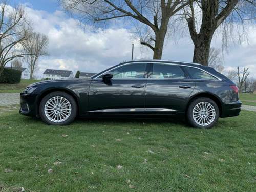

@B2nerd schrieb am 16. April 2021 um 20:43:50 Uhr:
So, gestern wurden die KW-Gewindefedern eingebaut und heute, kurz vor Sonnenuntergang und zwischen 2 Regenwolken konnte ich noch einige Schnappschüsse machen. Maße habe ich leider nicht nehmen können.

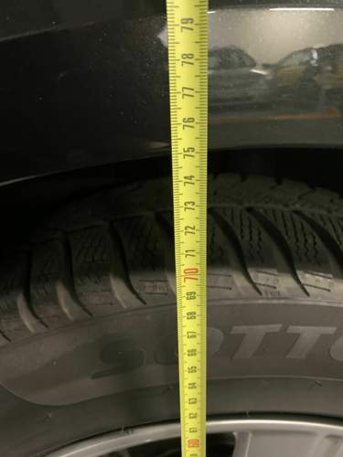

Hi könntest einmal messen welche Tiefe du hast habe vor 40-45 mm eibach Federn einzubauen habe Standard Fahrwerk von Werk aus drin und es ist heftig hoch bin mir nicht sicher ob 40-45 mm reichen wird bei meiner Höhe

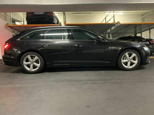

Ich hab diese Woche H&R Federn (30mm VA / 25mm HA) in meinen 40 Tdi Design nachgerüstet. Ich hab Standard Fahrwerk (kein Sport / Luft / DCC).
Für mich das ist eine absolute Empfehlung.
Auto ist In Moment 25mm runter gelegt und finde dass es gut genug aussieht.
Fahrkomfort: Das war meine Sorgen, weil ich das Auto nicht härter haben wollte (deswegen "nur" 30/25mm) und ich bin mehr als zufrieden damit. Das Auto fährt genau so glatt wie mit original Fahrwerk und würde ich sagen dass es sogar noch ein bisschen "smoother" fährt.
Ich hab hier in diese thread gelesen dass es straffer fahren sollte aber zum Glück es ist nicht so bei mir. Vielleicht mit Eibach federn (40mm) ist es anders.
