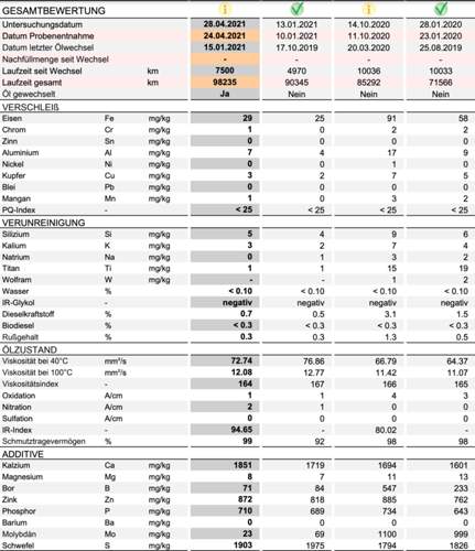

Da ich einfach wissen wollte ob dies wirklich nötig sei und wie es um die Ölqualität bestellt ist habe ich bei 12.000km Laufleistung und nach weiteren 22.000km Laufleistung eine Ölanalyse duchführen lassen.
Die Ergebnisse sind erschreckend😕
Im Anhang sind beide Egebnise zu sehen.
Ein sehr hoher Eisen und Aluminiumgehalt ist zu erkennen.
Der sehr hohe Kraftstoffanteil 5,2% deutet normalerweise auf einen extrem hohen Kurzstreckenanteil hin. Der Wagen wird täglich 2x 14km und mehrfach in der Woche 2x 30km sowie am WE immer wieder mal 2x 60-80km (Jahresfahrleistung 20.000km).
Irgendwie bin ich froh, wenn man das als Laie liest, dass der Wagen nach 3 Jahren zurückgeht.
Ist es wirklich gesund für einen Motor so viel Eisen und Aluminium ins Öl zu tragen und sehr oft und vermutlich lange mit einem Öl zu fahren, dessen Viskosität / Schmierfähigkeit deutlich eingeschränkt ist? Wie lange hält so eine Motor damit?
Halte die Ölwechselintervalle von bis zu 34.000km für reine Wunschvorstellung und in Bezug auf die Dauerhaltbarkeit für Problematisch...wobei bei reinen Langstreckennutzern dies anders sein kann.
Falls andere auch solche Analysen haben ...gerne einstellen.

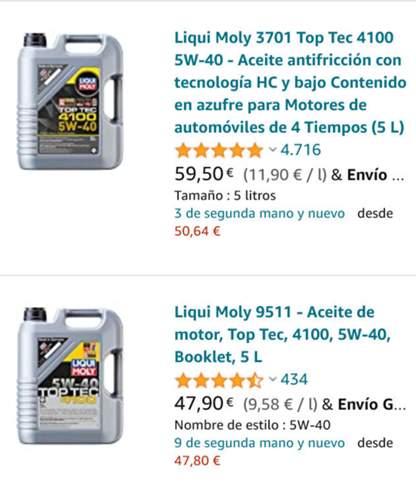

Hallo, da gibt's zwei: LIQUI MOLY Top Tec, 4100 3701 und LIQUI MOLY Top Tec, 4100 9511
Welches ist das richtige, was du meinst?
https://www.recambioscoches.es/aceites-para-motores-search?...
Auf der Liqui moly Seite gibt es nur ein Toptec 4100
@Haltech81 schrieb am 10. November 2022 um 18:08:02 Uhr:
Bei Amazon gibt es auch zwei Varianten...
LIQUI MOLY Top Tec 4100
Das TopTec 4100 wäre das richtige OHNE J/LR Freigabe.
Wenn es Öl MIT J/LR Freigabe sein soll, nimm "Shell Helix Ultra Professional AJ-L 0W-30". Dann kann J/LR auch nicht meckern.

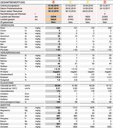

Falls es euch interessiert, anbei meine Öl-Analysen über knapp 100.000 km - Ingenium 2.0 180 PS Diesel.
Wenn ihr euch damit befasst, unbedingt folgende Hinweise beachten:
10.2017 - 23.383 km: Ölanalyse #1
02.2018 - 25.365 km: Inspektion & Ölwechsel bei LR (Castrol 0W-30 C2)
09.2018 - 35.294 km: Ölanalyse #2
10.2018 - 37.577 km: Castrol 0W-30 C2 + Liqui Moly Motor Protect (9,74%)
02.2019 - 47.453 km: Ölanalyse #3
07.2019 - 59.625 km: Ölanalyse #4
07.2019 - 59.649 km: Inspektion & Ölwechsel bei LR - Falsches Öl! (5W-30 C1)
08.2019 - 61.384 km: Ölwechsel bei LR (Castrol 0W-30 C2)
08.2019 - 61.533 km: Castrol Edge Professional 0W-30 C3 + Motor Protect (9,74%)
01.2020 - 71.566 km: Ölanalyse #5
03.2020 - 75.256 km: Castrol 0W-30 C3 + Motor Prot. (4,4%) + Ceratec (5,2%)
10.2020 - 85.292 km: Ölanalyse #6
10.2020 - 85.375 km: Liqui Moly Top Tec 4100 5W-40
10.2020 - 85.875 km: Liqui Moly Top Tec 4100 5W-40
01.2021 - 90.345 km: Ölanalyse #7
01.2021 - 90.735 km: Inspektion & Ölwechsel bei LR (LM Top Tec 4100 5W-40)
04.2021 - 98.235 km: Ölanalyse #8
Ihr müsst die "Laufzeiten" umrechnen, um die Werte vergleichen zu können. Außerdem wurde bei ca. 60.000 km 2x schnell hintereinander Öl gewechselt, weil LR das falsche Öl eingefüllt hatte. Somit wurde der Motor "gespühlt", das hat Einfluss auf die Nachfolgende Analyse (leicht bessere Werte).
Analysen 1-4
Analysen 5-8
Immer wieder interessant, Danke!
Es scheint einfach so das der Motor mit nehm guten 5W40 am besten zurecht kommt.
Werde nach Ablauf der Garantie auch wieder auf das 5W40 umsteigen, hatte mein Trafic 17Jahre drin und der Motor läuft jetzt noch wie am ersten Tag.
