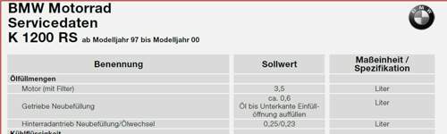

Meine werden immer halb zerlegt, die K hat ja 3 mal Öl mit 2 verschiedenen Sorten. Motoröl, wie oben erwähnt 15W40 oder 20W50, etwas dicker ist für die K besser. Getriebeöl, gerne 75W140 von Castrol oder Motul, und dann noch EA/HAG Öl, dort nimmt man auch das Getriebeöl. Leider langt der Behälter mit 1 Liter nicht, denn in Summe braucht man für Getriebe und EA/HAG ca. 1,1 Liter.
Wenn ich die Arbeiten an meiner aktuellen K summiere hätte ich auch ein doppelt so teures Mopped kaufen können, aber die K, speziell die K 1100 LT, hat es mir angetan, und die jetzige Nummer 4 wird bei mir bleiben.
Richtig, mit dem 75W140 flutschte das Getriebe etwas besser, aber der Liter Castrol war mehr als ausreichend. Ins Getriebe vorne gingen meist max. 0,6L und hinten auch nur knapp über 0,2L zumindest bei der K12. Da du ja das Getriebe/HAG nie trocken bekommen hast, also keine Neubefüllung.
Kann natürlich am 5 bzw. 6-Gang Getriebe gelegen haben, obwohl bei der R11 mir dem 5-Gang bin ich auch immer mit einen Liter hingekommen.

Ölmengen 589
Wie oben erwähnt reden wir hier von einer K 100 RS aus 88, keine Ducati und keine 12er RS.
Und die 100er braucht eben 0,85 Liter im Getriebe und 0,26 Liter im EA/HAG.
Jörg, ich schätze deine Antworten sehr, du schreibst viel und gut, aber manchmal kann man eben nicht Äpfel mit Birnen vergleichen.
BMWs sind ein Legobaukasten im Groben gesehen. Die 5-Gang Getriebe benötigen schon rund 0,2L mehr, aber auch das hatte ich ja schon erwähnt. Die Mengen gaben in den BA bzw Handbüchern beziehen sich, wenn nicht extra angegeben, immer auf eine Neubefüllung und nicht auf einen Wechsel mit Restöl. Von daher sollte der 1 Liter auch bei 10/11er K. In der Praxis habe ich zumindest nie auf eine 2. Flasche zurückgreifen müssen, obwohl rein rechnerisch 1,1L erforderlich gewesen wären.
Du hast bestimmt Recht, wir machen das aber schon länger. Der TE verkauft den Bock jetzt, aber wenn wir nach Zahlen gefragt werden lass uns doch einfach konkrete nennen. Ist dann für zukünftige User einfacher.
