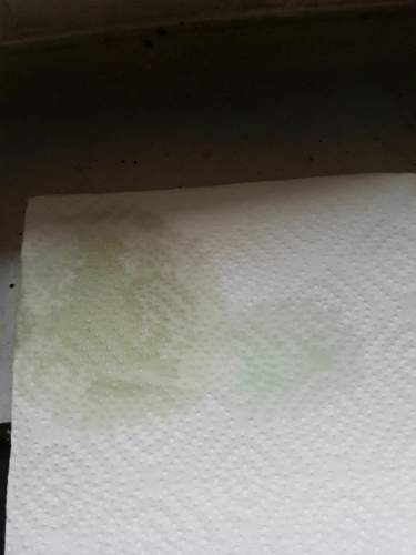

Also habe ich auch das Öl abgesaugt und neues eingefüllt:
Es war grünlich, nicht verbrannt und kein Schlamm am Boden des Behälters, allerdings sah dieser nicht neu aus und war auch am Deckel extrem ölversifft, gar gänzlich schwarz wie der Deckel. Spannend war ebenfalls: Ich habe nur etwas über 60ml rausbekommen. Vermute, da sollte eigentlich mehr drin sein!?
Annbei ein Bild von 2 "Tropfen" auf Küchenkrepp (der große links ist alt, rechts ist neues).
Da ich keine Eintragungen im Wartungsheft und keine weiteren Infos habe, existiert ein "Freundlicher" der das Öl freiwillig wechselt oder kann ich herausfinden, ob da "kürzlich" etwas erneuert wurde?

Hallo, am Behälter hast du vermutlich 2 Ringe im Kunststoff. Öl soll voll bis zum oberen Ring. Der ist ca. 2 cm unter dem Deckel. Ich konnte ca. 200 ml absaugen.
Vermutlich ist deine Lenkung undicht und der Vorbesitzer hatte Mal frisch voll aufgefüllt. Der fehlende Rest ist wohl am Leck ausgelaufen.
Gruß, der. Bazi
Das klingt jetzt nicht sooo super 🙁
Spannend ist auf jeden Fall, dass bei der Testfahrt nach dem Auffüllen das Lenkverhalten sofort geändert hat. Auf einmal ändert der Punkt "Servolenkung" im Bordcomputer deutlich spürbar das Lenkverhalten, das war vorher definitiv nicht so.
Ich werde den Füllstand beobachten, auch noch mehrmals das Öl wechseln und spätestens beim nächsten Service geht's auf die, falls vorhanden, Lecksuche.
