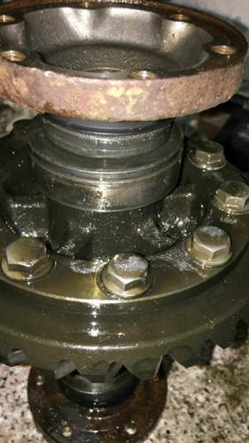

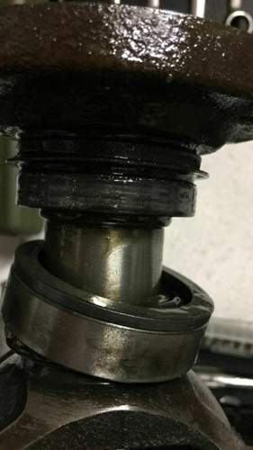

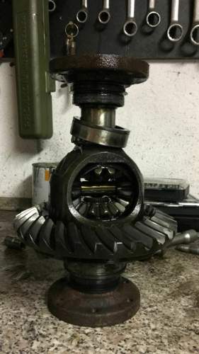

Ist zwar vom A8 4E aber fast das gleiche.
E634982d-1e0d-497f-92f0-5384e47d3a1a
050e1287-410c-4c1e-9192-1e54bd6e49fc
B5c72795-5739-4e25-b40e-9385d7325f33
@Hoppels18t schrieb am 28. Januar 2018 um 19:32:54 Uhr:
Bei 195tkm wurde es immer lauter.
Danke 🙂
Wie siehts da mit Teilekosten und Einbau aus?
Vorher mal Ölwechsel gemacht?
Teile gibt es nicht einzeln bei Audi.
Habe eins aus der Bucht gekauft und selbst eingebaut.
Ölwechsel hatte ich vorher nicht genacht ZF Hamburg meinte nicht nötig.
