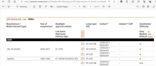

Osram hat zugelassene LED Lampen für die Glühlicht Fraktion !
https://look.ams-osram.com/.../...Night-Breaker-H7-Vehicle-List-EN.pdf
Hier die Seite dazu: https://www.osram.de/.../index.jsp#_m202__full_size_module_container
Kompatibilitätsliste Osram
