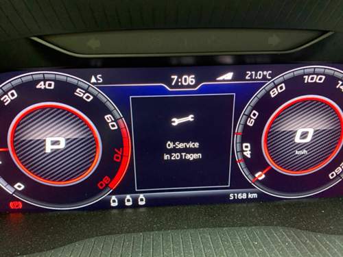

habe einen Octavia RS,Bj. 05/2019. Gekauft im Mai 2020.
Gute 5.000 km gelaufen.
Jetzt zeigt er an, dass er einen Öl Service möchte.
Heißt ich muss jetzt schon einen Öl Wechsel machen?
Steht ja geschrieben.......
Das warum mußte mit deinem Händler klären.
Jedenfalls ist ignorieren nicht so dolle.
Sind immerhin 15 Monate seit dem letzten frischen Öl … 5 tkm in 15 Monaten heißt viel Kurzstrecke, daher ist ein Ölwechsel ganz normal.
