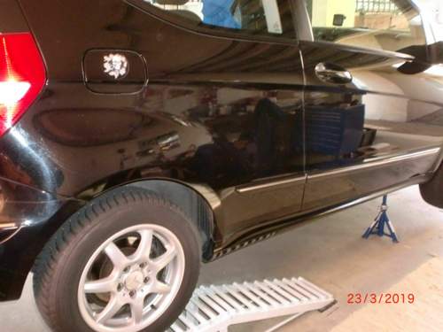

Hallo.
Bin Hobbyschrauber und will einen Ölwechsel durchführen.
Frage: Kann man das Öl wechseln, wenn man vorne auf Auffahrböcke steht? Ca.30 cm.
Siehe Bild.
Gibt es Bedenken?
eckione.
Ölwechsel / Schräglage
Ölwechsel / Auffahrböcke

Die Ablassschraube sollte dabei am tiefsten Punkt der Ölwanne sitzen, damit der ganze Schnodder auch rausläuft.
Ansonsten hätte ich persönlich dabei keine Bedenken.
Wichtig: Fahrzeug ausreichend sichern bevor man drunter kriecht.
@burky350 schrieb am 5. April 2019 um 15:23:37 Uhr:
Hallo.
Ja, die Ablasschraube sitzt ganz unten/hinten.
Sicherheit ist mein oberstes Gebot.
Danke
Na dann, viel Spaß dabei.
Mit diesen Auffahrbühnen haben schon Generationen von Schraubern gearbeitet, null Problemo.

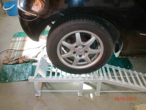

hallo.
Ich habe die Auffahrböcke persönlich hergestellt, war Stahlbauschlosser, halten auch einen Lkw aus.
Für den Ölfilter stelle ich ein Hocker unter, damit ich gut drankomme, habe Auffangbehälter und Altölbehälter.
Habe alles getestet.
Hatte letzte Woche aufgebockt und den kompletten Unterboden saniert.
Ist zwar anstrengend, geht aber.

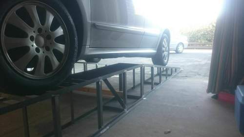

Hab meine Entrostungsaktion beendet. Ölwechsel und sämtlicher Kram geht damit ganz gut.
Ich vertraue da meinen Schweißkünsten und stelle keine Böcke drunter. (??????)

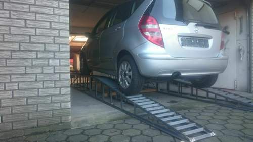

Hallo rentner wagen.
Um die standfestigkeit mache ich mir keine Sorgen, die Winkel sind ausgeklinkt und voll verschweißt. Auch die Stäbe sind voll verschweißt. Habe die Böcke mir damals 1990 angefertigt, als ich einen Chevrolet Pick up hatte. Der wog über 2,5 to.
Damit ist meine Frage beantwortet.

Das ist doch mal eine Rampe die du dort dein Eigen nennst !
Selbst geschweißt, das ist schonmal ein gaaanz anderer Umgang als mir den industriell gefertigten, von Schweißrobottern erledigten, und kaufbaren Kurzrampen.
Daher bitte nicht verwechseln.
Vergleiche kann man erst ziehen wenn Fakten anliegen.
Ich bitte das zu berücksichtigen ... und Glückwunsch zu solch einer guten, hier abgebildeten Rampe.
Das hat was ... unbestritten ... Daumen hoch ...
