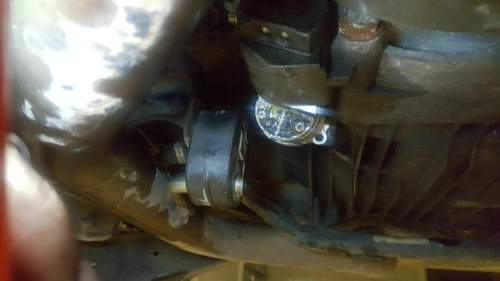

@onkel hajo schrieb am 3. September 2018 um 22:03:34 Uhr:
Den Filter habe ich wie hier beschrieben mit einer eingedrehten Schraube, Zange und kleinem Hammer herausbekommen.
Kleiner Tipp :
Deckel abmontieren und Pumpe mit VCDS ansteuern dann geht weiße dichtring ca 5 mm raus, oder Auto kurz starten.
Image-1
@bakanas: Danke, das wird beim nächsten Mal helfen. Die Haldexkupplung samt VLP ist bei dir übrigens äußerlich deutlich verdreckter als meine war ;-)
@Peter: Ja, habe auch schon überlegt, dass nochmal zu spülen. Beim Entsorgen des Öls hatte ich richtige Ablagerungen/Flocken in der Ölwanne. Echt unglaublich.
