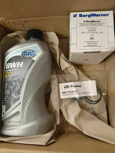

So, meine Service Teile sind heute auch gekommen... dank KD-Tuning schnell und einfach.
Wenn ich es schaffe werde ich das mal nächste Woche in Angriff nehmen, weil im Okt. geht's wieder nach Dänemark an Strand.
Mir graut schon vor dem Anblick.. weil ich weiß das bei meinem Tiger noch nie irgend etwas davor gereinigt wurde nur Öl gewechselt ... und der hat jetzt schon 150tkm auf dem Tacho :o
Mal sehen ob ich die Pumpe reanimieren muß, zur Not zerleg ich sie.
Ich mach auf jeden Fall Bilder.
Haldex 4 Service Teile von KD-Tuning. Oel, Filter mit Deckel und zwei Dichtringe inkl.Schrauben fuer die Pumpe..jpg

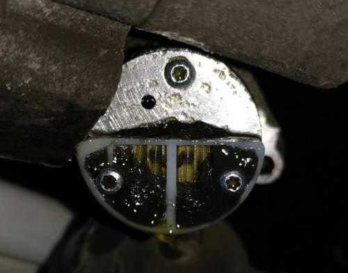

Moin,
nach gut 2,5Std. in der Autoselbsthilfe hab ich erfolgreich meine Haldex wieder reanimiert. Das schwierigste war es den weißen Filterhalter komplett heraus zu bekommen, trotz VCDS, und den Filter später wieder komplett herein gedrückt zu bekommen. Trotz einölen aller Teile wollte der weiße Filterhalter nicht auf Anhieb wieder herein. Nach langen drücken mit der Hand und Hilfe eines Hammerstieles hat es dann geklappt. Der Rest ging einfach.
Folgendes wurde jetzt gemacht:
- Haldex Filter gewechselt
- Haldex Öl gewechselt
- Sieb der Haldex-Pumpe gereinigt + neue Dichtringe
Wie man an den Bildern sehen kann war es auch echt nötig, mal abgesehen von der Fehlermeldung im VCDS. So sieht es dann wohl aus wenn nach gut 160tkm zum aller ersten mal alles gereinigt wird. Nach dieser Wartung würde ich sogar behaupten das die Reinigung der Pumpe fast noch wichtiger ist als der Austausch des Filters.
Was VW da vorgibt ist schon kriminell. Statt der zusätzlichen Reinigung und Austausch aller Teile nur den Ölwechsel vorzugeben geht garnicht.. und freuen sich dann wahrscheinlich wenn statt der paar Hundert Euro eine Rechnung von tausend Euro entstanden ist. Da werde ich VW direkt auch mal auf die Füße treten und eine nette E-Mail nach Wolfsburg senden.

Schön, dass das Ding wieder funktioniert.
Auch ich bin der Meinung, dass die Reiningung des Siebs Vorrang gegenüber dem Filter hat. Der großteil (bzw. auch die großen Teile) bleiben vor der Pumpe im Sieb (Gaze) hängen. Der Filter danach ist nur ein Polizeifilter bzw. Feinfilter. Der wird zwar vielleicht dreckig und schwarz sein aber nicht so verschmutzt, dass der Durchfluss drunter leidet.
Schaden tut es nicht den Filter mit zu tauschen aber wesentlich wichtiger ist scheinbar echt das Pumpensieb.
Bei mir sah es ähnlich aus nach 100tkm; obwohl die Ölwechselintervalle eh schon auf 50tkm vorgezogen wurden.

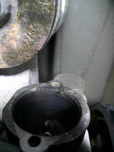

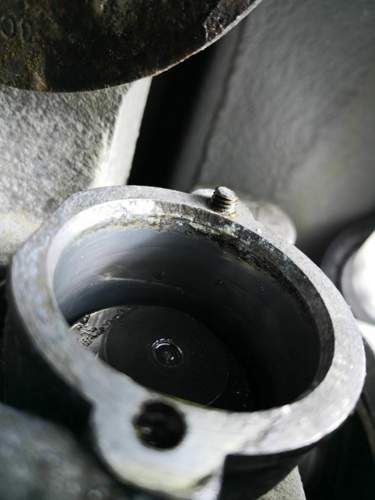

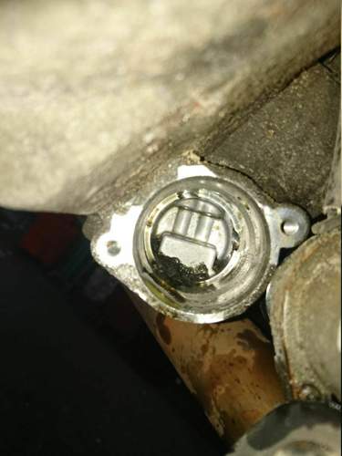

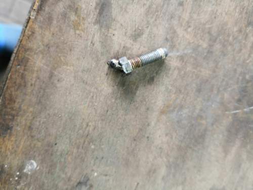

Ich wollte heute schnell mal Öl und Filter, am Tiguan von meinem Vater, wechseln. Erste Wechsel ca 50 TKM. Ist aber schiefgelaufen, obwohl ich das schon 4 mal gemacht habe.
Obere Schraube würde abgerissen.
Hier paar Bilder
@TurboPassat Filter geht schwer rein wegen oxidierung, ich hab es mit 120 Schleifpapier sauber gemacht.
