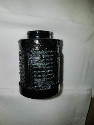

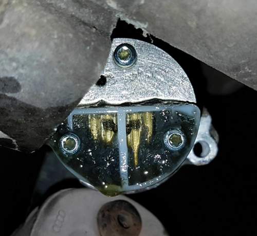

Auf alle Fälle mit Filter. Alleine schon der Dreck der noch nicht mal im Filter gelandet ist,weil der Filter schon voll ist,ist unglaublich. Bei mir war alles zu!
Hier noch ein paar Fotos. Gewechselt jetzt bei 122000km. Der letzte Ölwechsel war vor 35000km.

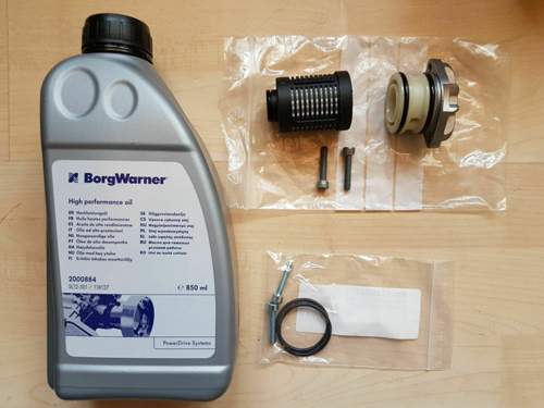

Falls jemand braucht, aktuell günstigste Preise :
Filter - 34,90€ inkl Versand ( muss aber original Dichtungsscheibe verwendet werden)
https://www.ebay.de/.../112518583113?...
Öl- 18,49 inkl Versand (Febi Bilstein)
https://autoteile.check24.de/.../febi-bilstein-ol-101172
Hallo
Blöde Frage,aber wo kommt dieser ganze Dreck her.
Gruß Kalle
Hallo
Vermute mal, Abrieb von den Kupplungslamellen u. evtl. auch verkocktes Öl .

@LosRicos schrieb am 21. August 2018 um 11:37:31 Uhr:
Das ist ja der Irrglaube! Je "voller" ein Filter wird, desto besser filtert er. So lange bis nicht (kein Öl) mehr durchgeht. Deshalb meine ich ja, die Filterpatrone wird man nicht so leicht "voll" bekommen. Äußerliche Verschmutzung ... uninteressant.
Der ganze Dreck (Abrieb?! .. ich werd beim Wechsel man versuchen rauszufinden was es ist) bleibt ja im Saugsieb der Pumpe hängen. Dort aber gewaltige Mengen. Auch hier: Je verdreckter das Sieb wird, desto besser filtert es ... bis nix mehr durchkommt und die Pumpe nix mehr fördern kann.
Bzgl Dreck im Pumpensieb: Die Lamellen sind doch aus Metall?! Dann sollte es eigentlich kein Abrieb von den Lamellen sein. Beim Motorrad holt man auch nicht so einen Dreck aus der Kupplung raus. Eventuell wirklich ausgeflocktes/verbranntes Öl?!
Wie auch immer, jeder wie er es für richtig hält. Nach deinen Schilderungen, wäre es dann ja besser, Filter immer drin zu lassen / nicht zu wechseln, bis nichts mehr geht, damit sie ihre beste Filterleistung erreichen. Gilt ja dann auch für Luft und Pollenfilter.Muß ich nicht verstehen, will ich aber auch nicht.

Das ist das was ich gewechselt habe. Bleibt natürlich jedem selber überlassen was er wechselt.
