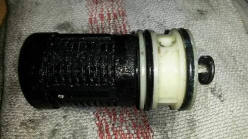

Hi, habe einen Tiguan, Sport & Style, 200 PS, 4 Motion, Bj. 2009. Hat dieser ein Haldexpumpensieb, welches man reinigen lassen kann, oder hat er einen Filter, der getauscht werden könnte ?
Hier wird beides berichtet, nur das der Filter kaum zu bekommen ist.

Nur leider gibt es 2 unterschiedliche Threads. Einen in dem von einem Sieb berichtet wird, was sich zusetzen kann und einem in dem von einem Filter berichtet wird, der aber nur sehr schwer zu besorgen ist. Beide Threads sind mit Bilder. Was ist nun richtig ? Sieb oder Filter ?

Ich bin kein KFZ-Mechaniker, aber aus den Bildern in diesem Beitrag:
http://www.motor-talk.de/.../...-der-haldex-kupplung-t4920067.html?...
lässt sich wohl sehen, dass es beides gibt: ein Filter, dessen Austausch von VW nicht vorgesehen ist, das man aber aus anderen Quellen beziehen kann, sowie ein Sieb, das sich sauber machen lässt.

Ich habe bereits ein Fahrzeug gehabt wo das Sieb sich zugesetzt hat und dementsprechend kein bzw. zu wenig Druck aufgebaut wurde . Durch die Infos hier bin ich drauf aufmerksam geworden das es den Haldexfilter im Netz zu kaufen gibt , aber nicht bei Volkswagen . Ich bin selber Service Techniker in einem VW Betrieb und fahre einen Tiguan , den Filter habe ich bereits erhalten (kostet mit Versand 56€) wenn ich Zeit habe werde ich ihn wechseln und gleichzeitig die Pumpe ausbauen und das Sieb reinigen . Der Dichtungssatz für die Pumpe kostet 15-17€ . Enthalten sind 2 Dichtringe und 2 Schrauben . Beim Haldexfilter sind auch neue Schrauben bei und ein neuer Deckel mit Dichtringe . Braucht man nur noch das Haldexöl .
Von VW gibt es keinen Wartungshinweis bezüglich Filter wechsel bzw. Sieb reinigen .

So nun ist das Sieb durch VW gereinigt, der Filter und das Öl gewechselt.
Sah einfach schlimm aus, Mitarbeiter / Monteure von VW konnten es nicht fassen,
da es diesen Filter ja " nicht " gibt. Tiger hatte 65000 Km runter. Ich kann nur jedem raten,
beim Haldexölwechsel alle 60000 auf den Filterwechsel und die Siebreinigung zu bestehen.
Besser wären diese Arbeiten / Tausch wohl alle 30000, wie KD Tuning es empfiehlt
( Filter bekommt man nur dort / nicht über VW ). Bilder sprechen wohl für sich.
Grüße Peter, der nur noch mit dem Kopf schütteln kann.

Mache dir nicht zuviel Gedanken. Würde es nun auch nicht übertreiben. Ein Filterwechsel / Siebreinigung und Haldexölwechsel wäre alle 30000 KM sinnvoll, wie von KD Tuning empfohlen.

Hallo Touri-49
Die Haldex 5 hat keinen Filter und ist in der Funktion
komplett neu aufgebaut. Kernstück ist die neue Öldruckpumpe,
die nun vom Gaspedal gesteuert wird. Anders ausgedrückt:
beim Gasgeben wird die Hinterachse den Vorderrädern per Lamellenkupplung
zugeschaltet. Im Schubbetrieb und beim Bremsen abgeschaltet.
