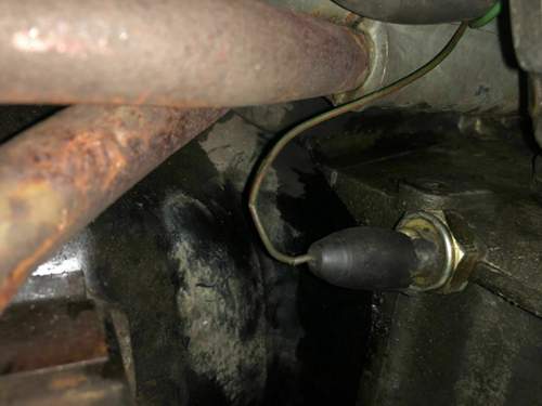

Hallo ,
Warum verliert mein kleiner da „ Öl „ ????
Wie kann ich dies beheben ?
Vielen Dank
Vom Schalter läuft es aber nicht nach oben bis unter den Gebläsekasten.
Da ist der Ölkühler undicht,bzw dessen Dichtungen,wie oben schon gesagt.

Ja schau ich dann gleich mal , denk aber mal ja .
Das ganze trat erst jetzt auf nach dem Ölwechsel und Auspuff wechseln
Vari
@ousie85 schrieb am 24. September 2019 um 20:40:49 Uhr:
Das Ding mit der Gummitülle
...und dem Kabel dran. Mitten im Bild. 😉
@Vari-Mann schrieb am 24. September 2019 um 20:43:18 Uhr:
Da ist der Ölkühler undicht,bzw dessen Dichtungen,wie oben schon gesagt.Vari
Klar. Nur wenn's da rausnebelt, sauts auch "großflächig"...
Also der Schalter ist fest und Kabel auch ok .
Bekommt man den Gebläsekasten auch raus ohne Motor Ausbau ?
Sollte ich gleich so einen neuen Fuß bestellen falls dieser gerissen ist ? Wenn ja wo ? Dichtungen gibt’s nur eine Größe ?

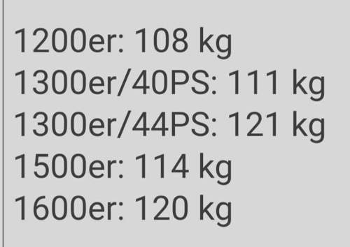

'nen Käfermotor als Laie auszubauen, sollte mit einem einfachen Hydraulikwagenheber (wenn der Käfer hinten ausreichend aufgebockt ist oder auch Auffahrrampem steht) in locker unter einer Stunde machbar sein. Der Einbau wird bißchen länger dauern.
Den Gebläsekasten bei eingebauten Zustand auszubauen ist möglich. Dafür ist die Motorhaube mit deren Schanieren zu entfernen. Alle Hebel der Luftführung mit deren Sicherungen sind zu entfernen.
Das klappt ganz gut beim Ausbau, aber das muß auch wieder eingebaut werden. Und sehen tut man nichts, wenn die Hand zum Schrauben tätig werden soll bzw ist. Auch kann das Einstellen der Motorhaube mit dessen Schanieren zu einem "Tagesprojekt" werden.
Also am besten "Motor raus"! Dann kann man auch Dinge machen, die nur bei ausgebautem Motor möglich sind: Axialspiel der Kurbelwelle prüfen und eventuell einstellen und den Kurbelwellendichtring einfach mal vorsorglich ersetzen. Auch ist es so, daß man für den Tausch der Kupplung nur die Altteile ausbauen muß und durch Neuteile ersetzen muß. Sinnvoll ist bestimmt auch noch der Tausch des Radialwellendichtrings der Ausgangswelle des Getriebes.

Naja. mehr wie Motoröl ist da ja nicht drin.... Und das kann drin bleiben
Kurze Google Suche:
....ich hab mir an einem 1600 Rumpfmotor mal arg das Kreuz verhoben....
...ich bin alt geworden... :-)
