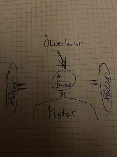

brauche Eure Hilfe , da ich bei meinem 1303 massiven Ölverlust feststellen musste .
Leider weiß ich nicht woher bzw was die Ursache sein könnte .
Habe das Fahrzeug erst ca 3 Wochen und wollte ihn jetzt in die Garage bringen zum herrichten . Jetziger Parkplatz ist nur ein Stellplatz in der Sammeltiefgarage . Also nix mit groß basteln .
So nun eine kurze Beschreibung meines Übels.
Musste euch leider eine Skizze zaubern da Foto ni möglich war .
Öldeckel ringsherum „trocken“ , davor ( Richtung Vorderwagen ) ca 10 cm vorm Öldeckel , sehr massiver Ölverlust. Also ich bleibe ca 5 min stehen und schon ist ein Fleck mit ca 10 cm Durchmesser . Es handelt sich meiner Meinung nach um ein Öl-Benzingemisch , dem Geruch nach .
Meine Frage wäre , was ist da im Ar.... ???
Und wie löse ich das ???
Ich müsste wenigstens 50 km fahren zu meiner Garage .
Vielen Dank

also wenn ich die Skizze richtig verstehe hast du einen Ölverlust hinten bei der Riemenscheibe? Oder mehr Richtung vorn zwischen Motor und Getriebe ?
Der Skizze nach Richtung Getriebe.
KW-Simmerring?
Andererseits ist Dein skizzierter Öldeckel neben dem Motor (der in Wirklichkeit vielleicht das Getriebe ist???)
"Öl-Benzin-Gemisch dem Geruch nach" deutet auf durch Kurzstreckenbetrieb benzinversifftes, altes Öl...

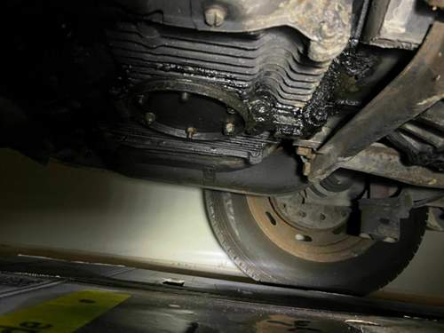

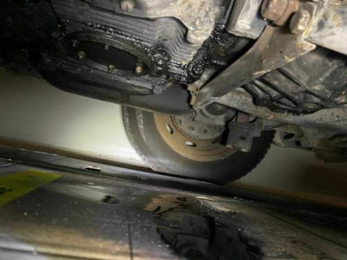

Gebt mir 5 min und ich mach ein Foto .
.jpg
.jpg
Kurbelwellendichtring ! Oder Getriebewellendichtring oder beide :-)
Motor raus am besten beide wellendichtringe erneuern, dann sollte das wieder gut sein. O-Ring in der Schungscheibe nicht vergessen auch gleich mit zu machen
