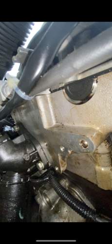

Habe erst die Ventildeckeldichtung erneut, dann jetzt diese Woche die Kurbelwellenentlüftung.
Als ich die erste Testfahrt mit der erneuerten Kurbelwellenentlüftung gemacht habe, hat es stärker als sonst aus dem Motor Richtung Spritzwand auf das Getriebe und den Krümmer / Kat getropft, leider so stark, dass nach 10 Minuten Fahrt Dampf entstand.
Habe dann am nächsten Tag nochmal nachgeschaut, also meine Kurbelwellenentlüftung auf Dichtheit geprüft und am Motorblock gewischt wo das Öl herauskam.
Habe dann festgestellt, dass es wohl meiner aktuellen Vermutung nach aus diesem Flansch welchen ich abfotografiert habe heraustropfen muss. Habe die meiden Schrauben etwas fester gezogen, nun öl es nicht mehr stark, allerdings leider immer noch leicht.
Nun die Frage:
Was ist das genau für ein Stück was ich wechseln muss? Teilenummer?
Ist das eine große Sache? Kann man das wechseln ohne den Motor ausbauen zu müssen? (Ansauggallerie ist klar)
Ist es eurer Meinung nach überhaupt der Übeltäter? Kann es dort überhaupt heraus ölen? Sieht mir nämlich eigentlich auch nach Kühlerflüssigkeit aus wo der Schlauch hin geht. Kann es auch noch irgendwo aus der Richtung stärker Ölen?
Zylinderkopfdichtung sollte es nicht sein, Kühlmittel sieht gut aus und nicht nach Öl.
Vielen Dank für eure Hilfe
Aus Richtung Spritzwand des Blocks

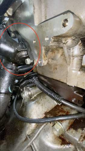

Da sollte aber kein Öl rauskommen. Weil das der Kühlwasser Flansch ist.
Es kann sein das Halbmond nicht richtig drin ist.
Vorab, diese flansche reißen oder brechen gerne innerlich, das bemerkt man sehr wenn kühlwasser unterm getriebe hängt. Nun zu deinem fehler, ich würde eher auf den Nockenwellenspanner schätzen, weil der mit einer dicken ölleitung versorgt wird. Hier mal das bild dazu. Das wiederrum ist etwas arbeit, man kann es schaffen den auszubauen ohne die nockenwellen auszubauen, is aber bisl fummelig. Darunter is ne metalldichtung, kostet mein ich nurn paar euro.
Der flansch kostet bei mir im letzten einkauf (5 wochen her) knapp 8 euro von meyle ohne temperatursensor.

Also ich habe mich jetzt nochmal mit dem Hobel beschäftigt. Habe die Tage zufällig rote Flüssigkeit unterm Auto und auf dem Getriebe aufgefunden, was wohl sehr stark nach dem Flansch schreit. Direkt zusammen mit bisschen Kühlflüssigkeit bestellt, werde dies dann die Tage wechseln und schauen ob es sich beruhigt. Ich schätze die Kühlflüssigkeit trägt den Schlotter der sich die Jahre im Motorraum gesammelt hat ab und mit nach unten.

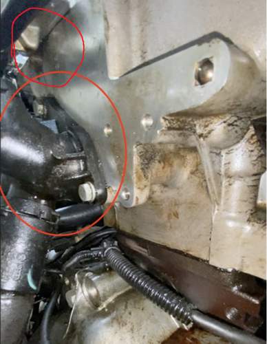

Ja habe einen Tropfen auf frischer Tat entdeckt. Allerdings im Halbmond von der Ventildeckeldichtung welche ich erst vor nicht mal einem halben Jahr gewechselt habe? Dass der vom Kettenspanner dort rüber gewandert ist, halte ich mal für unwahrscheinlich.
Ansicht sieht der Kettenspanner trocken aus.
Ist der Halbmond auf dem Bild nicht richtig drinnen bzw. kann aufgrund des Druckes der nicht vorhandenen Kurbelwellenentlüftung dieser dort rausgedrückt werden (weil ich diese ja als erstes anscheinend nicht richtig drinnen hatte)?
Siffe unter dem Halbmond
Jo, der ist nicht richtig drin.
Na super, dann habe ich wenigstens mehr Platz hinten im Motorraum um den Flansch zu wechseln, wenn ich den Ventildeckel gleich auch mit ab habe 🙂
