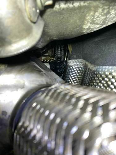

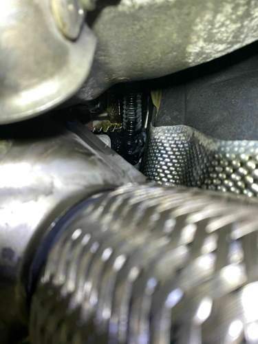

Zudem tritt jetzt wieder Öl aus und läuft am Motorblock runter wieder auf den Krümmer....
Ich, bzw auch meine Mechaniker und 5 verschiedene BMW Werkstätten in meinem Umkreis haben keine weiteren Lösungsansätze...
Kommende Woche kommt er nochmal auf die Bühne um zu gucken wo das frische Öl jetzt schon wieder her kommt...

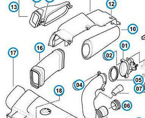

3. Obwohl neu, lässt die KGE nicht genug raus. Nimm den kleinen Schlauch der KGE Entlüftung beim Ansaugschlauch vom LMM zum Turbo weg: bei fast 1 bar Überdruck müsste da reichlich rauskommen, WENN DIE KGE FREI ist.
Ach ja: besser die Öffnung am Ansaugschauch mit Tape schließen, sonst liefert der LMM völlig verkehrte Werte.
Oder Luft in die Ölpeilstab Öffnung einblasen und den Öleinfülldeckel nur Auflegen: ist die Kge frei,kann die Luft ungestört entweichen und er darf sich nicht anheben, also kein Überdruck entstehen.

Schlauch Nr 7 ist die Verbindung von der KGE zur Turbo Ansaugseite (08)
Atmen

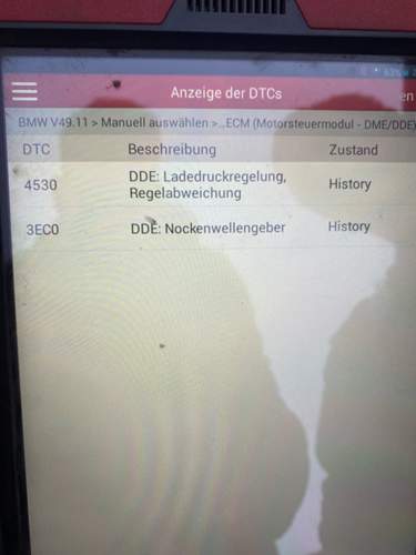

wir haben den Wagen ausgelesen und es gab immer wieder nur den einen Fehler..... DPF....
jetzt wollen wir einen neuen DPF einbauen, dann mal beobachten wie sich der ölverlust verhält und dann ggf ne neue VDD einbauen.
