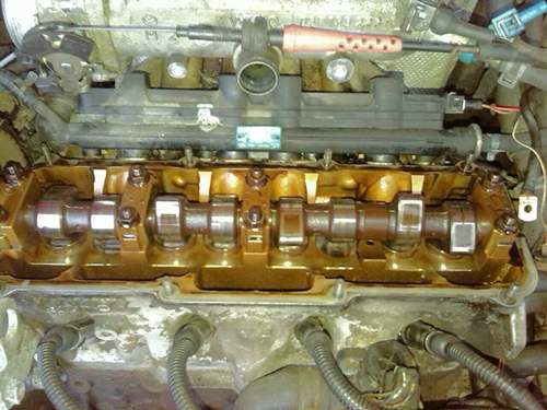

Hallo liebe Passat-Gemeinde,
als erstes die Daten vom PKW wie folgt: Passat Variant B5 GP (3BG) 1,6 von 2001 mit 75kw/102PS , Motor-KB: ALZ , Einspritzanlage: Simons 3.4 , Getriebe-KB: DVP - M - 012E , 5-Gang Schaltgetriebe , HSN: 603 / TSN: 610 , Verkaufstyp: 3B60B1 Variant BASIS 75 SG5.
Zur Vorgeschichte:
Der Wagen war für den TÜV fällig und ist bei der ersten AU wegen Zündaussetzer, schlechter Werte und Rauch durchgefallen. Daraufhin wurde die Blockzündspule, der Zündleitungssatz und alle Zündkerzen erneuert. Auf Empfehlung des Prüfers, wurde anschließend der Katalysator auf der Autobahn “frei geblasen“, wobei sich dann herausstellte, dass sich das Sieb der Ölpumpe mit Dreck zugesetzt hatte, so das alles erst gereinigt werden musste.
Nachdem alles wieder zusammengebaut war, haben wir etliche Probefahrten gemacht und dabei festgestellt, dass er plötzlich viel Öl verbraucht. Das war vorher nie so, aber nun war das Öl nach ca. 100 km schon bis ca. ein Drittel zwischen der unteren min.- und oberen max.-Markierung des Ölmessstabs abgesunken.
Dennoch wollte ich endlich die HU bestehen, um die Gesamtprüfung zu erlangen. Also bin ich zum zweiten Mal zur AU-Untersuchung und habe diese dann mit Hängen und Würgen soeben geschafft. Der Prüfer hat sich alle Mühe gegeben den Motor wenigstens für eine kurze Zeit so im Drehmoment zu halten, dass sich der CO-Wert (max. SOLL 0,20) auf 0,198 senkte. Das Ganze lag daran, dass der Motor dabei wieder ruste und qualmte. Der Prüfer sagte gleich, dass der Motor so nicht in Ordnung sei und ich der Ursache auf den Grund gehen muss. Sein Verdacht: Ventilschaftdichtungen.

Also habe ich mich an die Ventilschaftdichtungen gemacht, wobei ich eine böse Überraschung erlitt.
Erst alles in Servicestellung gebracht, Zahnriemen, Spannrolle, Zylinderkopfdeckel und Nockenwellenrad demontiert. Dann nach Schema den Leiterrahnem/Lagerrahmen gelöst und die Nockenwelle vorsichtig herausgenommen. Es war nicht zu übersehen, dass das Lager zwischen den 2. + 3. Zylinder gefressen hatte, jedoch nicht fest saß.
Erst mal habe ich die Schaftdichtungen und Hydrostößel erneuert und dann das defekte Lage überarbeitet. Mein Sohn hat mir dazu zwei passende Aluzylinder gedreht, damit ich beim Läppen kein “Spiel“ habe und alle Flächen so gut es geht, gleichmäßig anliegen und bearbeitet werden. Ich bin mit 600er angefangen, dann 800er, 1200er, 1500er und habe mit 2000er nachpoliert. Zum Schluss noch den gröbsten Dreck herausgeholt und alles wieder zusammengebaut. Nun hat der Motor die ersten 150 km gelaufen, davon gut 50 km am Stück mit Tempo 130 bei ca. 400/min und hört sich auch vom Klang ganz gut an. Anscheinend hat das Läppen des Lagers geholfen.
Leider waren es nicht die Schaftdichtungen, der Motor säuft das Öl immer noch wie ein Loch.
Fazit: Es werden wohl doch die Ölabstreifringe/Kolbenringe sein !?

Moin,
Nein, so wie der @ TE es gemacht hat (siehe Bilder) bzgl. der einen gefressenen Schale/Bock, war genau richtig. Genau diese Vorgehensweise empfielt Dir jeder ALTE Motorenbauer. Der Lagerbock hatte nur Mittig gefressen, wodurch er noch weitestgehend nach den Seiten abdichten konnte. Alles was "übersteht" abtragen, so wie der @ TE es gemacht hat und gut ist.
Wenn die Ölpumpe nach der Reinigung des Siebes wieder vollen Druck bringt, kann sie das fehlende Material durch einen entsprechenden Ölfilm ausgleichen, den dafür nötigen Druck bringt sie problemlos sofern i.O..
Die meisten Turbolader funktionieren bekanntlich nach dem gleichen Prinzip, da schwimmt die Laderwelle auch nur auf einem Ölfilm.
Hatte vor kurzem fast den identischen Fall bei einem V6 TDI wo der Lagerbock direkt vorne am Nockenwellenrad kurz nach dem einbau neuer Nockenwellen etc. gefressen hatte. Mit dem Kopf zu meinem ALTEN Motorenbauer und von diesem o.g. Vorgehensweise angeraten bekommen. Das schleifen/hohnen ist zwar eine eklige Arbeit, weil langwierig, funktioniert aber tadellos. Natürlich nur bis zu einem bestimmten Grad der Materialabtragung im Vorfeld machbar, klar. 😉
LG, Frank
