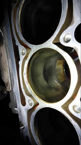

Der Kreuzschliff ist weg,das heisst dort war Materialabtrag.
Keinen Cent würde ich noch investieren,ohne den Block vermessen lassen zu haben.
@blue vectra th schrieb am 1. Juni 2017 um 18:08:30 Uhr:
so ist es der block muss mindestens einen neuen kreuzschliff bekommen
aber ich denke da muss schon auf das erste Übermaß gebohrt werden das heißt du brauchst neue kolben und Kolbenringe in Übermaß
ich sag es nochmal besorg dir einen austauschmotor deiner ist ein fass ohne boden
hier mal eine Adresse für austauschmotoren:
https://www.meyermotoren.de/KatalogSuche.aspx?HerNr=121
Blue vectra hat es schon gesagt .
Man sieht deutlich , an der Seite die quasi in Richtung motorlager Fahrerseite zeigt, das der Kolben gekippt ist und dort gearbeitet hat .
Da würde ich nicht lange rum machen.
Ab zum Altmetall damit
Die Instandsetzung ist so teuer wie 3 von den Motoren.
Für das Geld kann man schon auf nen besseren Motor umbauen

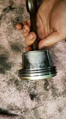

Der Ölverbrauch meines 3B5 1.6 ANA ist vor kurzem schlagartig von 1L/1000km auf 1L/150km (!) angestiegen.... da schon etliches ins Auto investiert und fast komplett wieder hergerichtet wurde, wollte ich den Guten noch nicht ganz aufgeben. Zuerst wurden bei eingebautem Kopf die Ventilschaftdichtungen erneuert, welche allerdings nicht die Ursache waren.
Letztendlich habe ich dann die Kolbenringe erneuert. Beim 1.6er kostet der Satz pro Zylinder von Mahle unter 10€, mit Kopfdichtungssatz, Betriebsflüssigkeiten und Motorbrücke für 50€ von eBay schafft man die Aktion für knapp 250€ Materialkosten, wenn man es selbst macht. Ich habe 3 volle Tage (ohne Bühne) dafür benötigt.
Auf dem Foto erkennt man sehr deutlich den festgebackenen Ölabstreifring.
Obwohl die Kolben und auch die Zylinder allesamt schon sehr deutliche Abnutzungsspuren zeigen und auch auf allen 4 Zylindern an der selben Stelle die Hohnung weg ist, ist nun 500km nach der Revision am Ölpeilstab kein Ölverbrauch mehr feststellbar. Auch die Leistung und der Durchzug des Motors hat sich spürbar verbessert.
Kolben
Zylinder
