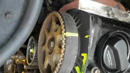

OT-Stellung ist ungenau ! Was tun ?
Hallo zusammen.
Habe heute alle Teile demontiert und dabei festgestellt, das die vorhandene (!) OT-Stellung ungenau ist. Es geht um eine Abweichung von ca. 5 bis 6 mm, auf den hier hochgeladenen Bildern sieht mann die Differenz deutlich.
Bild 1 + 2:
OT-Stellung oben an der Nockenwelle. Übereinstimmung der Positionsmarkierung (Kerbe) des Riemenrad mit dem Pfeil hinten im Hintergrund am Blech.
Bild 3 + 4:
Stellung unten am Schwingungsdämpfer der Kurbelwelle. Position ist nicht parallel sondern mit einer Ungenauigkeit von ca. 5 bis 6mm. Das entspricht ungefähr eine halbe Zahnbreite des Zahnriemen, eben keine ganze und das ist das Problem !?
Bild 5:
Habe die Stellung des Zahnkranz der Kurbelwelle mit Fingernagellack makiert damit ich bei versehentlichem verstellen die genaue Position wiederfinde.
Bild 6:
Zustand Motor
Meine Frage:
Ist die Differenz noch innerhalb der Toleranz und kann vernachlässigt werden ?
Andreas

Dreh mal die KW auf OT,dann sollte am Nockenwellenrad kaum noch Differenz sein,ein halber Zahn versatz ist normal.

Nockenwelle- loch in blech hat keine bedeutung denk ich. Die markierungNockenwellenrad bei dir ist wohl fehlerhaft schlecht
Kurbelwelle auf OT stellen, Nockenwellen pos Zahngenau markieren.
Doppelte Sicherheit : Zahnriemen markieren anzahl Zähne genau !!! auf neuen Zahnriemen übertragen. Zahnriemen Nockenzahl prüfen natürlich normalerweise überflüssig.
also nochmal: Zähnezahl zwischen NW und KW muss genau gleichbleiben.
ZAHNGENAU auflegen! es darf kein unterschied entstehen !!! !!!!!!!!!!
Wenn nicht dann NW ander takt/ Winkel als KW = Motorschaden sozusagen
Dann prüfen prüfen prüfen, da beim auflegen zich Zahnrad verstellt, 2 mal von hand durchdrehen.

Die vorherige Toleranz in der OT-Stellung ist nun nicht mehr vorhanden, beide Markierungen stehen sehr genau zueinander und beim ersten Motorstart ist dieser auch schön rund gelaufen, ohne ungewöhnliche Geräusche oder sonst was auffälliges.
Bei der Montage des Schwingungsdämpfer auf den Zahnkranz der Kurbelwelle ist mir aufgefallen, dass das Passloch der Riemenscheibe so viel Spiel zu dem Nocken der auf dem Zahnkranz sitzt hat, das die OT-Markierung so um die 3 bis 4 mm ausgeglichen werden kann, je nachdem wie man die Scheibe auf dem Zahnkranz positioniert. Daher ist das mit der Genauigkeit auch wohl nicht im absoluten Millimeterbereich angedacht und eine gewisse Toleranz durchaus vertretbar. Und @blue vectra th, deine Fachkenntnisse hinsichtlich dieser Problematik haben sich wieder als richtig erwiesen !
