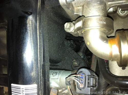

Ich fahre einen E60 525D Automatik (2006), Laufleistung 120.000 km.

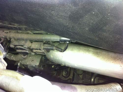

Der Motor verliert irgendwo Öl, ich habe einige Bilder vom Innenraum gemacht und
es gibt eine "nasse" Stelle in Fahrtrichtung links unten, wie auf den Bildern gezeigt.

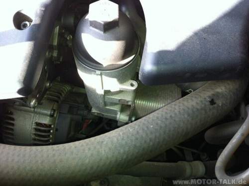

Ferner ist auch in Fahrtrichtung rechts eine feuchte Stelle zu sehen, siehe Foto.
Mir fehlt leider die technische Expertise, die Teile zu benennen, deshalb die Bilder...😉
"Vorne" sieht es soweit trocken aus. (Bereich über den Riemen für Klimaanlage etc).
Habe den Ölstand kontrolliert, ist ok. Ich würde sagen, der Wagen verliert sichtbar
ca 1-2 Tropfen pro Nacht, die er in der Garage steht. Also nicht sehr viel, aber er verliert halt.

Kann mir jemand aufgrund der Bilder einen ersten Hinweis geben, worum es sich handeln könnte ?

Ja, kein Problem. Da ist die Ansaugbrücke undicht. Ist eine (sehr bekannte) Krankheit dieser Motoren.
Es spricht nichts dagegen, dass Du damit weiterfährst. Wenn Du es bei BMW in Ordnung bringen lässt, es wird die Ansaugbrücke getauscht, dann kostet das ca. 600 Euro. Ist dann aber auch behoben. Wie gesagt, ist nichts eiliges.

Ja, ist typisch. Wenn Du Glück hast, dann ist evtl. auch nur die Motorentlüftung zu, dann wirds billiger.

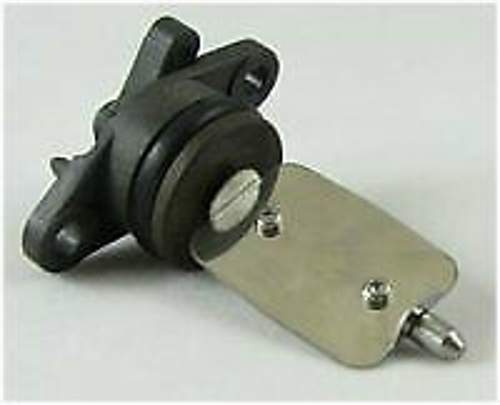

Eine neue Ansaugbrücke schadet auch nicht, da bei den alten gerne mal eine Drallklappe in den Motor fällt, dann hat man ein richtiges Problem.
Da mein Wagen aus 2006 ist, sollte er ja lau FAQ nicht von den sich zerlegenden Drallklappen betroffen sein. Schonmal gut.

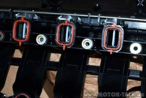

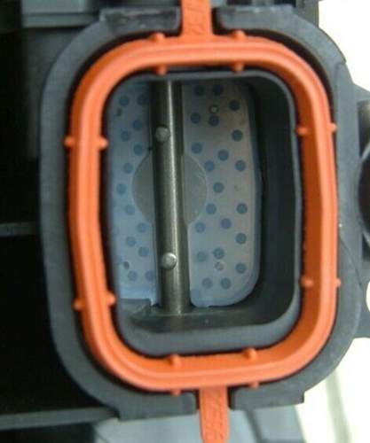

Die Ansaugbrücke wird selbst undicht im Bereich der Drallklappen - die Dichtungen sind nicht das Problem! 🙂
Somit drückt es das Öl heraus aus den Kanälen, die undicht sind.
