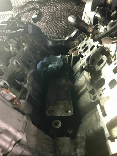

habe in der unteren Kapsel Ölverlust festgestellt.
Komisch ist, dass an der äußeren Spritleitung Öltropfen sind und ich nicht weiß, wo das Öl herkommt. Oben ist alles trocken, die Ölwanne auch.

Das Öl kommt von undichten Dichtungen am Turbo, Ölkühler ,vom Ölkühler selber oder von Undichtigkeiten am Schlauch der Kurbelgehäuseentlüftung.
Es sieht so aus als wenn die Undichtigkeit im unteren Teil des Motors ist, weil der Motor so verkapselt ist und man kaum was sehen kann.
In wirklichkeit sammelt sich aber das Öl im V des Motorblocks und läuft dann durch eine Bohrung ab. Das Öl sammelt sich auf dem Klimakompressor, an der Ölwanne, an den Leitungen und nach Vollgasfahrten ist auch das ganze Getriebe voll Motoröl.
Um herauszufinden wo die Undichtigkeit ist als erstes die Schlauchverbindung der Kurbelgehäuseentlüftung überprüfen.
Dazu obere Motorabdeckung entfernen. Die Schlauchverbindung geht vom rechten Ventildeckel (Beifahrerseite) zur Ansaugseite des Turboladers.
Ist diese Trocken den Kraftstofffilter ausbauen. Der Kraftstofffilter sitzt auch unter der Motorabdeckung die 2 Schläuche demontieren, das Halteband lösen und nach oben herausziehen. Danach überprüfen ob das V voll Öl steht. Ist das der Fall das V gründlich mit Reiniger ausspülen und Trocken blasen.
Filter wieder montieren und den Rest des Motors grundlich Reinigen.
Eine kleine Probefahrt durchführen. Dann wieder den Kraftstofffilter demontieren und überprüfen ob sich wieder Öl gesammelt hat. Kommt jetzt das Öl aus Richtung Sritzwand und der Ölkuhler, der auf dem Motorblock geschraubt ist, ist trocken, sind die Dichtungen vom Flansch des Turboladers undicht.
Ist noch gar kein Öl zu sehen sind entweder die Dichtungen des Ölkühlers oder der Ölkühler selber ist defekt.
Der Ölverlust macht sich dann erst wieder nach einer längeren Fahrt unter Last bemerkbar.
In diesem Fall ist die Reparatur sehr aufwendig und nichts für Leihen oder unerfahrene Hobbyschrauber.
Bei der Reparatur den Ölkühler genau kontrollieren im Zweifelfall erneuern. Er kostet ca. 100 Euro und es wäre den Aufwand nicht Wert die Arbeit zweimal zu machen.
Bei der Gelegenheit sollten auch die Klappen der Ansaugstutzen gereinigt werden, Sie sind meist vollig verdreckt und man muss die Ansaugbrücken sowieso ausbauen.

So, heute beide Ansaugkrümmer ausgebaut und gereinigt. Nächste Woche geht es an den Zusammenbau, da mir leider zwei Kunststoffclipse zerbrochen sind. 1x die doofen Clipse der Glühkerze und 1x die Kugelpfanne des EKAS Stellmotors an einem der Arme. Natürlich nicht beim Ausbau sondern beim Reinigen.

Hast Du zufällig einen Tipp, wie man den Dreck aus den Ansaugkanälen im Zylinderkopf bekommt?
Ich habe ganz lange vorsichtig mit einem Schraubendreher gekratzt und zwischendurch mit der Luftpistole ausgeblasen. Mehr habe ich auch nicht gemacht. Der Meister bei MB sagte mir, dass bei MB nichts gemacht wird. Die Dichtflächen werden sauber gemacht und gut ist. Also ich habe schon mehrere Stunden gekratzt.
Auch die Einlasskanäle im Kopf habe ich mit einem Kunststoffspaten gescharrt und ausgeblasen. Das Mischgehäuse habe ich genauso sauber gekriegt.
Dabei habe ich aber die Wasserkanäle mit mehreren Lappen zu gemacht, damit da nichts reinkommt. Das Zeug ist richtig übel, kaum zu lösen. Bremsenreiniger ist ziemlich machtlos gegen die Pampe.
Ok dann setze ich mich morgen mal dran und versuche die Kanäle im Kopf so gut wie es geht zu reinigen. Ich habe für die Reinigung der Ansaugkrümmer DPF Reiniger genommen. Der schäumt richtig auf und nach 20 Min. bin ich mit vollgas mit dem Kärcher durch! Die sehen jetzt fast aus wie neu. Aber die Klappen habe ich auch mit der Hand (Elektroschraubendreher) gereinigt. Halbe Doktorarbeit.
