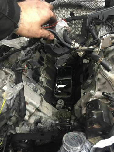

Das Öl kommt von undichten Dichtungen am Turbo, Ölkühler ,vom Ölkühler selber oder von Undichtigkeiten am Schlauch der Kurbelgehäuseentlüftung.
Es sieht so aus als wenn die Undichtigkeit im unteren Teil des Motors ist, weil der Motor so verkapselt ist und man kaum was sehen kann.
In wirklichkeit sammelt sich aber das Öl im V des Motorblocks und läuft dann durch eine Bohrung ab. Das Öl sammelt sich auf dem Klimakompressor, an der Ölwanne, an den Leitungen und nach Vollgasfahrten ist auch das ganze Getriebe voll Motoröl.
Um herauszufinden wo die Undichtigkeit ist als erstes die Schlauchverbindung der Kurbelgehäuseentlüftung überprüfen.
Dazu obere Motorabdeckung entfernen. Die Schlauchverbindung geht vom rechten Ventildeckel (Beifahrerseite) zur Ansaugseite des Turboladers.
Ist diese Trocken den Kraftstofffilter ausbauen. Der Kraftstofffilter sitzt auch unter der Motorabdeckung die 2 Schläuche demontieren, das Halteband lösen und nach oben herausziehen. Danach überprüfen ob das V voll Öl steht. Ist das der Fall das V gründlich mit Reiniger ausspülen und Trocken blasen.
Filter wieder montieren und den Rest des Motors grundlich Reinigen.
Eine kleine Probefahrt durchführen. Dann wieder den Kraftstofffilter demontieren und überprüfen ob sich wieder Öl gesammelt hat. Kommt jetzt das Öl aus Richtung Sritzwand und der Ölkuhler, der auf dem Motorblock geschraubt ist, ist trocken, sind die Dichtungen vom Flansch des Turboladers undicht.
Ist noch gar kein Öl zu sehen sind entweder die Dichtungen des Ölkühlers oder der Ölkühler selber ist defekt.
Der Ölverlust macht sich dann erst wieder nach einer längeren Fahrt unter Last bemerkbar.

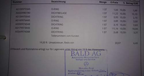

Hier die beiden Rechnungen mit allen Dichtungen. Ich hatte das Mischgehäuse bereits ein paar Monate vorher runter, daher habe ich die Dichtungen bei der Ölkühlerrep. wieder verwendet (daher auch zwei Rechnungen)

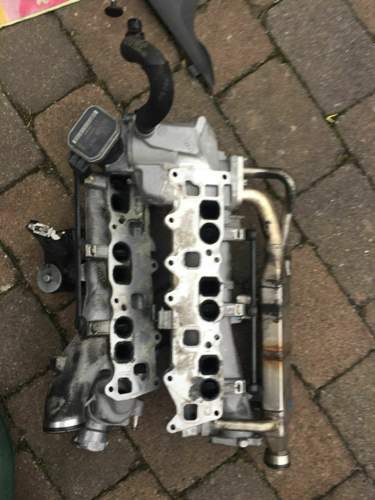

Dabei fällt mir gerade ein, der LiMa kannst du bei der ganzen Geschichte auch was gutes tun. Wenn das Mischgehäuse runter ist, lässt diese sich einfach ausbauen und Regler sowie Freilauf tauschen. Geht zwar auch im eigebauten Zustand, ist aber auf der Werkbank deutlich einfacher und schneller. Hängt aber von der Laufleistung ab, ob sich das lohnt. Bei mir waren die Kohlen im Regler bei >280tKm kurz vor Ende und der Freilauf komplett hinüber.

Bei mir auch. Vom ausgebauten Turbolader bis zur Ausgebauten Ansaugbrücke 3 Stunden, mit Anleitung lesen an der ich mich nicht halte. Der ganze Leitungssatz und Leckölleitungen können drin bleiben. Jetzt alles sauber machen und auf die Ersatzteile warten.
