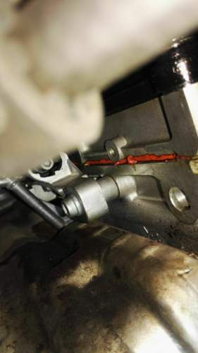

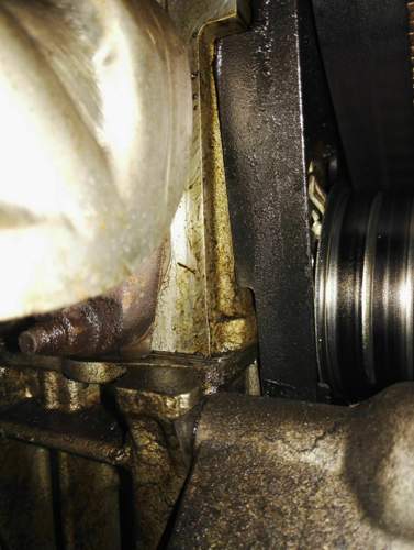

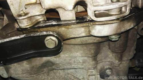

habe meinen A3 erst seit 2 Monaten und jetzt schon einen Ölverlust bemerkt, nach jeder Fahrt landet mindestens ein dicker Tropfen auf den Steinen. Laufleistung ist 180K.

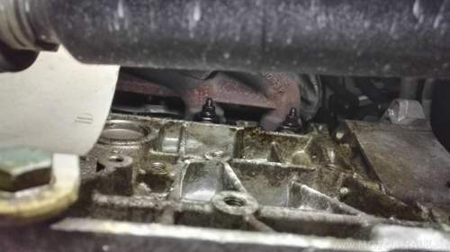

Heute habe ich mich mal druntergelegt und es war quasi alles nass, besonders entlang der Ölwannendichtung. Nach ein paar Tipps aus dem Internet habe ich nicht direkt diese Dichtung als Übeltäter festgelegt sondern erst einmal alles so gut es ging abgewischt und mit Babypuder bestäubt.

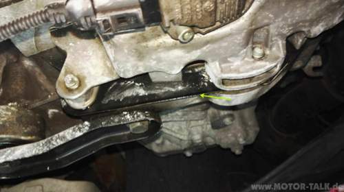

Nach einer kurzen Testfahrt sieht es nun für mich als Laien so aus, als wären sowohl Ölwannendichtung, der Spalt zwischen Motor und Getriebe, und zwei Schrauben oben an der Motorblockrückseite undicht (siehe Bilder). In Bild 5 sieht man so eine seltsames Verbindungsstück zwischen Motor und Fahrwerksquerbalken, da wurde es auch wieder nass an der Schraube, ist das normal? Das kann doch nicht auch vom Motor kommen?
In Bild 6 ist die Ölwanne noch im abgeputzten Zustand vor der Fahrt.
Kann es sein dass alle drei Stellen undicht sind? Oder kann das Öl an der Wanne von den Schrauben oben kommen? Und wo kommt das Öl an dem Blech her, ist da der Simmerring zwischen Motor und Getriebe? Ich weiß auch nicht was für Schrauben das oben am Block sind, vielleicht kann man die einfach nachziehen?
Danke für eure Hilfe!
Ölfilm am Blech zw. Motor und Getriebe
Blech von unten
Nasse Schrauben an Motorblockrückseite
+3

Bild 3 und 4 könnte Kopfdichtung sein, ich bezweifel das aber mal.
Getriebe Simmering schließe ich auch erstmal aus.
Das Öl unterhalb zwischen Motor/Getriebe und hinten am Krümmer
haben meiner Meinung nach den selben Verursacher.
Der Grund, im laufenden Betrieb "kriecht" das Öl seltsame Wege, bedingt durch Fahrtwind und laufende Ventilatoren.
Wenn ich alle Bilder zusammen nehme liegt meine Vermutung an einer undichten Stellen, wenn du vor dem Motor stehst links, oberhalb der Verbindung Motor/Getriebe und läuft dort runter, durch Ventilator und Fahrwind verteilt es sich dann nach hinten Richtung Krümmer und Ölwanne.

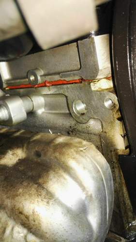

Es könnte noch aus dem simmering der Nockenwelle kommen. Ein Blick unter die zahnriemenabdeckung bringt dir schnell Klarheit. Gruß Tim
Würde ich auch sagen, sieht so aus als ob das Öl von der Zahnriemenseite kommt.

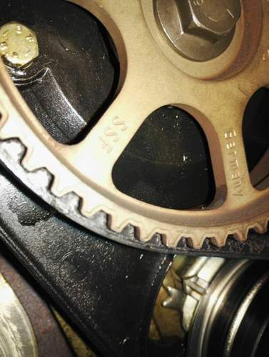

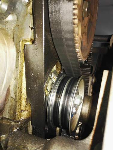

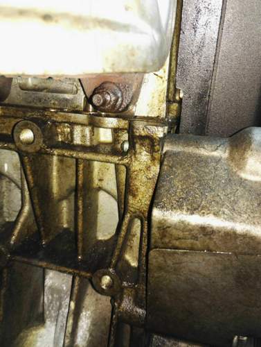

Im Zahnriemenkasten sieht man kaum Öl, dafür ist mir dahinter an einer Kante am Motorblock eine kleine Ölsammlung aufgefallen
Img-20180803-110327
Img-20180803-105446
Img-20180803-105455
+3
Für mich sieht das nach dem simmering aus, ggf. Auch die VDD.
Oder Öl beim Nachfüllen daneben gekippt, welches jetzt nach und nach bei warmen Motor sich einen Weg sucht.
Mache alles mit Motorreiniger ect. sauber und beobachte es mal paar Tage.
Tritt es dann nicht mehr auf hast du den Fehler gefunden, ansonsten Simmering Nockenwelle oder VDD.
