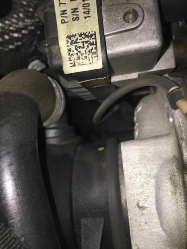

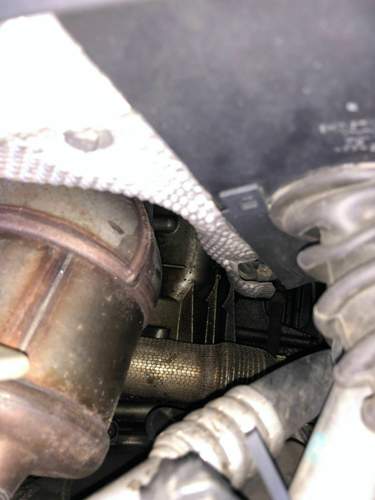

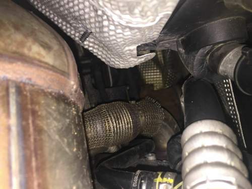

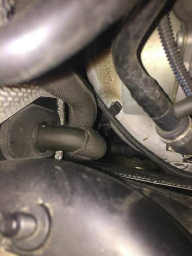

anbei noch ein paar Bilder. Scheint irgendwas mit der Verschlauchung des Turboladers zu tun zu haben

So wie man es auf den Bildern sehen kann scheint es von dem Turbo Bereich zu kommen. Könnte vieleicht auch ein Schlauch oder Schelle sein da müsste unten gleiche ich die Entlüftung der Kurbelwelle mit drann sein. Ansonsten könnte es natürlich noch sein das der Turbo oder eine Ölleitung am Turbo undicht ist. Würde mal soweit es geht alles sauber machen und mal ein paar 100 KM fahren um zu schauen ob man sehen kann aus welcher Stelle es genau raus kommt.
ok danke. kann es auch daran liegen, dass mal zu viel öl eingefüllt wurde? ist halt wirklich ein heiden Arbeit. Man kann ja auch nicht ohne weiteres die Leitungen/Schläuche festziehen, da man einfacht ran kommt.
Meine Öldichtung wurde auch durch Audi beim Wechsel neu eingebaut, allerdings gequetscht und leicht verdreckt, was für die Undichtigkeit die Ursache war.
habe mal bisschen geschaut und zwei Schläuche und Kabel gefunden bei denen die Halterungen abgebrochen waren. hat zwar nichts mit dem olverlust zu tun, aber trotzdem ärgert mich so was. das Auto war immer bei audi zum Service.
also reinigen ist nicht machbar. habe es gerade probiert, aber man kommt einfach nicht dran
Ich würde es mal mit Ölreinigungsspray versuchen. Bekommst du beim 🙂 Und dann, wie G5GTI schon geschrieben hat, über ein paar 100Km kontrollieren.
