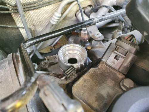

Das Ventil für die KGE ist beim EA211 1.4er wie auf den Bildern. Sitzt etwa im Bereich des Öleinfüllstutzen und der Schlauch geht an den Luftfilterkasten(?). Müsste man ohne größere Probleme auch selbst wechseln können. Ich wollte das auch mal in Angriff nehmen (Hersteller gibt ein Wechselintervall von 60tkm bzw. 3 Jahre an)
Hab allerdings noch nicht herausgefunden, ob man es durch einfaches Ziehen herausbekommt oder man mit flachen kleinen Schraubendreher die Nasen irgendwie eindrücken muss. Gibt ja leider kein Video 😉
https://audi.7zap.com/.../
OE 04E 103 175
Gibt es als Ersatzteil von TOPRAN und von VAICO
Ea211-1.4
Ventil
N3alx3v1sigq0ghphlsfp6pq3ck

Ich habe mal angehängt, was einer der vielen Teileanbieter online im Programm haben.
Das Entlüftunghsventil sitzt demnach ganz oben am Zylinderkopf.
Hast du eine Ahnung wo dann der Ölabscheider sitzt ?
Macht es Sinn alle 3 Komponenten zu tauschen (ca. 65€) oder nur das Ventil ?
Allzeit gute Fahrt.

... ok, hab's selbst gefunden.
Bauteil Nr 18.
Zkg-und-oelwanne-1-4-tfsi

Bin auch nur Laie und kann dir dazu auch nicht viel mehr sagen. Der Abscheider sieht ja nur aus wie ein langweiliges Stück Plastik. Würde bei diesen Komponenten aber auch anfangen, wenn ich Ölverbrauch feststellle, auch wenn die Chance groß ist, dass es an den Abstreifringen liegt :/
Die KGE wäre jedenfalls um einiges günstiger.
Bin nächste Woche mal bei nem Kumpel in der Werkstatt und werde ihn mal fragen, wie einfach er den Ölabscheider auch wechseln kann, wenns kein zu großer Akt ist, dann kommt beides dran Ansonsten erst mal nur KGE.
Könnte mir schon vorstellen dass es an sowas liegt, weil der Ölverbrauch doch relativ schnell nach oben gegangen ist und sowas eher durch den Ölabscheider oder KGE erklärbar ist.
