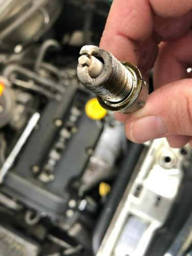

Wie soll man sagen, heute ist doch glatt die Motorlampe angegangen.
Ohne auszulesen ist der Tipp Zündaussetzer...

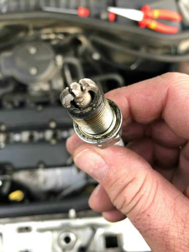

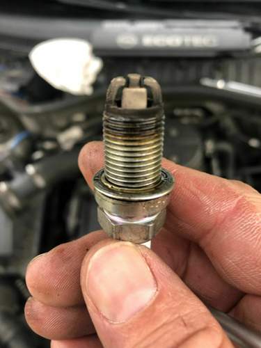

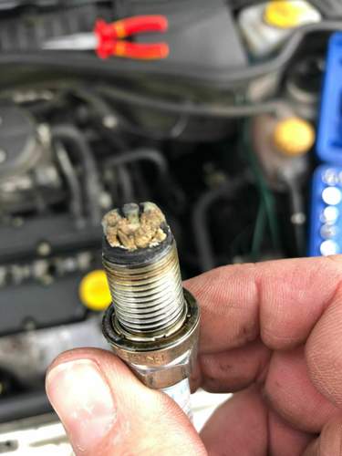

Bisschen heller als erwartet, trotzdem würde ich sagen, Krusten vom verbrannten Öl
Ich hätte ehrlich gesagt auch dunkler erwartet. Und Ölfeucht. Aber gut, ist nicht mein Gebiet, da fehlt mir Erfahrungen.
Wie lange braucht es bis es so aussieht? Ich hänge mal Zylinder 1,2&4 noch an.
[Edit] Ich versuche mein Glück noch mal mit der AU im Anhang und der 3ten Kerze von der anderen Seite. Wieso sieht sie von da soviel besser aus?
+2
