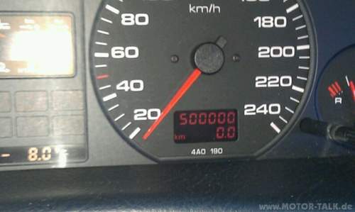

Darüber schmumzeln wir drüben im A6 4A Forum. Da brauchen die V6 im Schnitt nen Liter auf 15.000 und beim Diesel ist nix messbar. Mein 2.5 5 Zylinder TDI @ 179PS brauch 1L auf 20.000km allerdings mit Leck an der Unterdruckpumpe.
Nach 334.000km Laufleistung sollte das aber okay sein 😁
