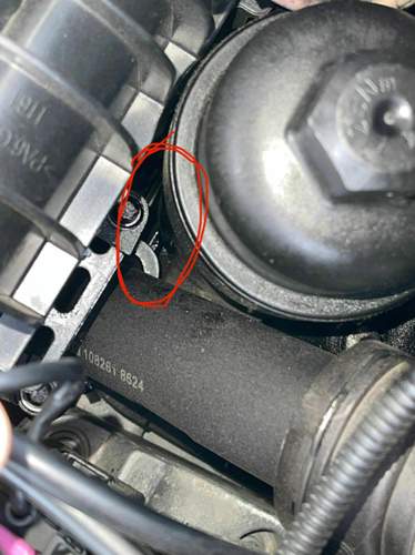

Ölflecken unter dem Auto?
Keine zu sehen. Aber es ist auch eine Abdeckung unten. Ich schaue mal im Motorraum nach
Auf der Unterbodenverkleidung ist nichts.
Aber mir ist aufgefallen dass es am Ölfilter etwas feucht ist.
Ich habe mal versucht es so gut wie möglich zu fotografieren.
Hast du nach deiner Tour lange genug gewartet, bis du wieder gepeilt hast? Ist mir bei meinem aufgefallen, dass es ziemlich lange dauert bis sich das Öl wieder sammelt. Das Öl am Ölfiltertopf entfernen und nach der nächsten Fahrt mal schauen.
Die werden ein bisschen zu wenig Öl eingefüllt haben.
Ich würde es bei der Werkstatt prophylaktisch bemängeln - vielleicht können die gleich sagen, dass sie z B. nur 5,0l eingefüllt haben. Ansonsten besprich mit denen, wie es weitergehen soll. Entweder die schauen es sich direkt an oder Du fährst noch etwas und misst dann nochmal nach (am besten am Ölpeilstab auf absolut ebenem Boden).
Mit lange warten ist leider nicht. Sobald die Öltemperatur fällt lässt mich das System keine Messung starten und die Messung ist auch nur bei laufendem Motor möglich.
