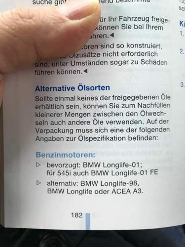

ll98 dürfte aber für die e6x wohl nicht mehr freigegeben sein denn das war für die älteren Modelle wie e34/36.
Wenn es danach geht.
Hier mal die Seite vom Bedienhandbuch E60 520i Benziner Baujahr 07/2004.
Mit freundlichen Grüßen
Kadir
ok.
bevorzugt aber eben doch LL01
Aber schaut bitte bei den N-Benzinern was da drin steht.
Wen interessiert bei solchen Autos noch die Freigabe?
Als ob man noch Kulanz bekommt bei dem Alter und laufleistungen.
Einfach ein Öl nehmen welches vor kurzem noch die Ll01 Freigabe hatte und fertig.
