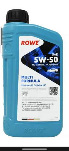

Es muss allerdings gesagt werden, in Abhängigkeit von mir unbekannten Fahrprofil, ist die erwähnte Menge:
@KADIRGTS schrieb am 21. Oktober 2021 um 18:47:14 Uhr:
Nun sind es zwei Liter 5w50 in 3500 km geworden.
nicht gerade mal wenig, erst recht mit 5w-50.
Welches Öl (Bezeichnung) hast du genau genommen?
@Adi2901 schrieb am 24. Oktober 2021 um 09:08:36 Uhr:
Siehe Bild
Bin eine Strecke von knapp 600km mit einer Durchschnittsgeschwindigkeit von 130km/h gefahren. Drehzahl so im Durchschnitt bei 2500U/min.
Mit freundlichen Grüßen
Kadir
Das ist leider schon eine ordentliche Menge an Öl, erst recht an 50er Öl, was da bereits bei der geringen Drehzahl mit verbrannt wird.
