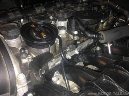

ich bin nun mit meinem Neuen gebrauchten ca 1200 gefahren, mir ist beim kauf aufgefallen das öl war bei ca 90% und jetzt ist es bei ca 30%, was mir doch relativ viel erscheint.
Da ich eigentlich ein LAIE bin wollte ich nachfragen ob das beim ÖL bzw. die Spuren normal sind ?

Die schwitzen alle mehr oder weniger am Ventildeckel. Da würde ich mir kein Kopf machen.
Um den Ölverbrauch durch Öl zu reduzieren müsstest Du auf 0W40 umstellen. Das von Mobil 1 New Life ist sehr gut.
