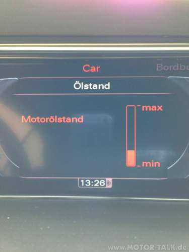

Mein 2.0 TFSI Cabrio CDNC Motor mit 37000km zeigt jetzt (hab ihn bei 34000km gekauft) noch ca 2 Striche an (Bild im Anhang)
Fahre zu 90% Kurzstrecke. Will noch warten bis die Aufforderung im KI kommt zum Nachfüllen um zu sehen wie weit ich gekommen bin. Wann kann ich mit der Anzeige rechnen,wenn der letzte Strich weg ist ?
Als der letzte Strich weg war konnte ich immer noch ca. 300 km fahren, bis die Auffoderung zum Öl nachfüllen kam.

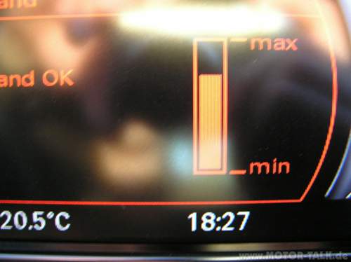

seit Montag bin ich auch ein stolzer Besitzer eines A5 Coupé (2.0 TFSI 211ps) :-)
Habe ihn gebraucht gekauft mit 23.500km. Nun bin ich mit dem Wagen ca. 700km gefahren, davon 80% Autobahn. Laut der MMI Anzeige habe ich jetzt ca. 20-25% Öl verbraucht. Anschluß-Garantie bei Audi hat der Wagen noch bis Ende 2014. In dem Werkstatt "Logbuch" konnte ich sehen das beim letzten Ölwechsel schon die besagte Schraube gewechselt wurde. Anscheind hat dies nicht viel bewirkt, sollte ich mal den "Freundlichen" aufsuchen und nach der großen TPI fragen, bei einigen hat es ja anscheind geholfen!?
Was zeigt die MMI Anzeige eigentlich genau an, den ganzen Ölbestand oder nur 1 Liter?!?

Nur den Liter bzw den Bereich zwischen Min und Max
Also sind bei mir 4,7L drin und nur ein Liter wird im MMI angezeigt??? 😕
Das ist der Berecih zwischen voll und bis man nachfüllen muss. Dieser Bereich beträgt bei allem Fahrzeugen i.d.R: 1 Liter.
P.S. Ich wusste garnicht, dass es das A5 QP als Kombi gibt ;-)!!
...das MMI zeigt den Stand zwischen 4,7 Liter (Balken voll) und 3,7 Liter oder weniger (Balken leer) an. Wenn Du mit zu wenig Öl fährst und eine Meldung vom MMI "Bitte Öl nachfüllen" bekommst, dann fehlt in der Regel 1 Liter...ich habe immer sicherheitshalber 1 Liter Öl dabei.

P.S. Ist natürlich kein Kombi 🙂 ... hab auch mal ein Bild eingefügt
