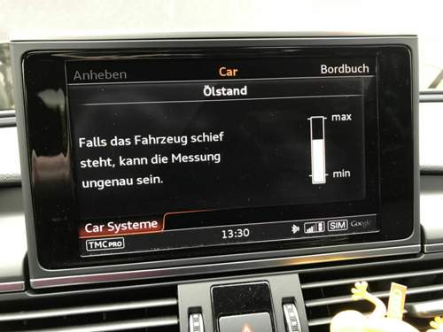

Mich würde interessieren, was euer A6 4G so an Öl verbraucht.
Laut Anleitung darf er sich 0,5 Liter pro 1.000 km genehmigen bzw. die ersten 5.000 km sogar mehr, wobei mehr nicht definiert ist ;-)
Habe einen 3.0 TDI quattro, S tronic mit 204PS und dem Foto könnt ihr den Ölstand nach 3.500 km großteils Autobahnkilometer entnehmen.

Wenn der Kollege 8 Liter
Öl  😕
verbraucht, bekommt er vermutlich bald einen neuen Motor, völlig kostenlos!! 😛
