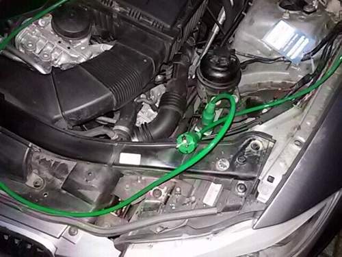

Das Material von DEFA kostet etwa 440 EUR + Einbau.
Wenn Du eine Werkstatt hast die das öfters macht ist es von Vorteil, da die Anleitung...etwas mager ist.
Die Anbringung der Steckdose (z.B. in der Stoßstange, im Kühlergrill) muss man selber festlegen ebenso wie
den Durchgang des Kabels in den Innenraum. Hab einen Meister der das bei einem Audi schon einmal gemacht hatte, aber das ist von Typ zu Typ eben unterschiedlich.
Anbei Bilder von der Dose im Motorraum (da es eh in der Garage steht bohr ich nix in die Stoßstange) und vom Heizlüfter im Beifahrerfußraum.
Es gibt zwar noch eine DEFA Zeitschaltuhr, aber ich habe einfach eine Zeitschaltuhr an die Dose rangehängt die 3h vor Abfahrt früh losheizt und eine weitere Zeitschaltuhr an die Steckdose im Fußraum die 30- 40min. vor Abfahrt auf Stufe 1 zuschaltet. Das reicht für eine warme Kabine - bis das abkühlt kommt locker warme Luft aus dem Gebläse.
