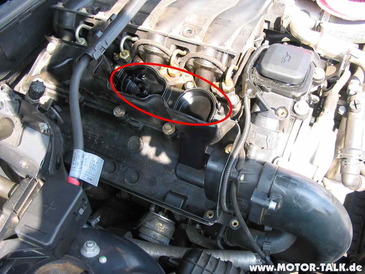

hab ein ernsthaftes Problem mit meinem 320td, bj 2003, 150ps 6-gang, knapp 120tkm.
Anfang der Woche leuchtet die Öllampe gelb nachm abstellen und auch bald während der Fahrt. War noch nicht mal daheim. Öl geprüft, unter minimum. Also nen knappen Liter nachgefüllt. Hab länger nicht geprüft, hab mir erst mal (fast) nix gedacht.
Heute geht auf der Heimfahrt beim zwischenstopp nach demm abstellen wieder die öllampe an. Huch, hab grad erst auf fast maximum aufgefüllt!?! Kurz darauf weiter heimgefahren, ein paar km später währende der Fahrt, wieder die gelbe öllampe, zef**. Endlich daheim. Öl schon wieder unter min. OMG
Mir fiel die Woche schon auf: wenn grad der Hintermann an der AB Auffahrt nah dran war, ich geb Gas und hab eine Wolke hinter mir.
Ich bin daheim im Hof, fahr rückwärts zum umdrehen und steh im Rauch, heute auch wieder nach der vorerst letzten Fahrt, aber diesmal richtig extrem.
Ich schätze der Ölverbrauch liegt derzeit bei etwa 1l/400km, steigend.
Die Kiste raucht, ich sehe nur weissen Rauch, nichts blaues, nicht permanent. Wenn ich grad von der Ampel losfahr oder wenn der Wagen stand, dann weisser Rauch, sonst seh ich nix. Nach dem abstellen stinkts nach abgebrannter Kupplung (den Geruch kenn ich halt).
Morgen früh gehts auf die letzte Fahrt in meine freie Werkstatt(erste telefonische Ferndiagnosevermutung: "Wenn ers verbrennt ist ganz schlecht, Kolbenringe?" ). Wer hat Vermutungen und Tipps? Tausend Dank für die Hilfe!

Die BMW Niederlassung hat grad angerufen und der Ölabscheider ist wirklich eingefroren! Wird jetzt am Montag (eig. ne Sauerei, keine 3m vom Werk weg und keine Teile auf Lager) eingebaut/gewechselt. Hausnummer die er mir nennen konnte war ~ 350€.
Bin grad im Wechselbad der Gefühle. Ich war eigentlich der Ansicht, dass agrad mir das nicht passieren würde (Inspektion II gemacht, öfters mal ne längere Tour/heizen, etc.) , da ich eigentlich besonders drauf acht gegeben hab, andererseits besser als 1200€/6000€ Schaden am Motor! 🙂
Laut Ansicht der Technik-Kollegen "wäre auch noch nicht soviel "schlimmes" passiert, dass der Motor irgendwelche Schäden davon getragen hätte". Könnt ihr das nachvollziehen / zustimmen? Hatte öfters gelesen, dass Zündkerzen & Co teilweise in Mitleidenschaft gezogen wurden...
wenn der Ölabscheider zugefroren ist ohne das die Membran gerissen ist einfach warten bis es 24std. Plusgrade hatte dann is nix mehr gefrohren (z.B. Garage oder Tiefgarage) und dann mit einer Langstrecke >400km freifahren...
dies hat schon mal jemand gemacht.. (mit Erfolg)
die alternative ist den KGE Schlauch wenn er ganz zu sein sollte einfach mit einem "ultra" Fettlöser in heißem Wasser baden..(um die Membran schneller heiß zu bekommen)
denn das zufrieren blockiert erst mal die Trennung des Öls aus der KGE....(sprich Öl wird mit Verbrannt)
aber da diesel ja auch ein "öl" ist macht es dem diesel weniger aus als dem benziner..(zudem die modernen öle praktisch aschefrei sind)
wenn der motor richtig heiß wird könnte alles wieder in Ordnung sein..
wenn du Pech hast ist die Membrane gerissen und er zieht Falschluft das merkst du aber an Leistungsverlust, Mehrverbrauch unrunder Leerlauf usw.. (dann musst du wechseln)
also eigentlich müsste das helfen..

Also erstmal: Ein Diesel hat kein Problem mit zugefrorenem Wasser, da kein Wasser hinkommt/kondensiert an dieser Stelle (Zyklonfilter beim Diesel)
und es somit auch nicht zufrieren kann.
Das Problem beim Diesel ist einfach die Verschmutzung an sich.
Deswegen hoert man beim Diesel nie von zugefrorenen Oelabscheidern.
Beim Benziner: Wenn der Abscheider gerissen ist, kommt es nicht zu Falschluft, denn die Luft soll ja eh durch gehen, ist ja der Sinn der Sache.
Sondern zu Blaurauch, da der Motoroelnebel nicht mehr zurueckgehalten wird vom Ansaugtrakt.
Aber ich unterstelle einfach mal, dass der Abscheider nicht reisst.
Schlimm ist eigentlich nur, wenn das DIng keine Luft mehr durchlaesst. Dann drueckt es Oel aus der Wanne irgendwo durch.

Antwort ist Ja.
Schaust hier nach:
http://www.motor-talk.de/.../...der-320d-fl-e46-wechseln-t2018411.html
Oder direkt zum Bild
http://www.motor-talk.de/.../Attachment.html?attachmentId=585022
